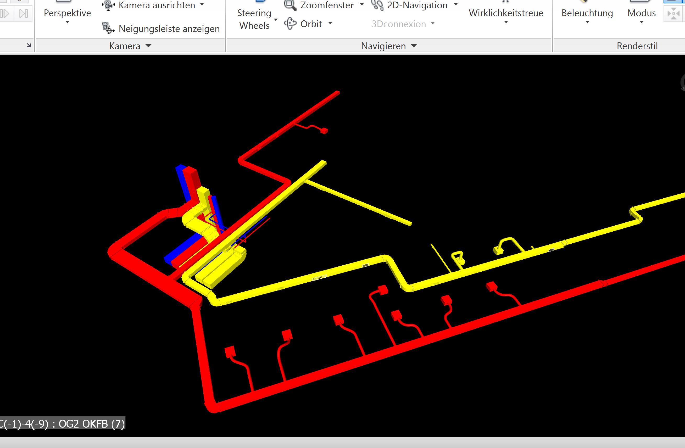

Hallo zusammen
Bitte um Hilfe:
Ich habe in Navis ein File von Plancal Nova aufgemacht als IFC.
Ich stelle im Renderstil Modus die option Schattiert ein ansonsten wäre das ganze Modell grau.
Wenn ich nachher ein NWD erstelle und es im A360 oeffne dann ist das Modell grau.
Wie kann ich es farbig im A360 darstellen lassen?
Danke

Hi Ronald
Ich öffne das RVT direkt im Navisworks Manager.
Dort sehe ich alle Farben weil ich die Materialien im Revit zugewiesen habe.
Sobald ich es als NWD abspeichere und es im A360 öffne dann ist das Modell in Farbe grau.
Im Navisworks müsste ich doch keine Materialien zuweisen.
Mit Revit 2016 und Navis 2016 hat es immer funktioniert.
Message 4 of 9

Butraga
Ja, ich mache schattiert und wenn ich schattiert einstelle dan sehe ich meine Farben richtig in Navisworks.
(Wenn ich das RVT über A360 oeffne dan kommt es auch richtig.)

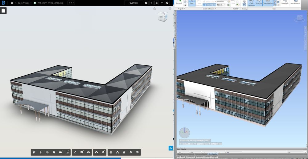

ronald.loggen
Can you post an image of the file in Navisworks and in A360?
