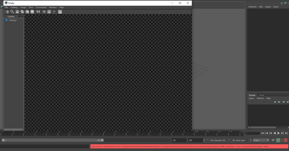

Bonjour,
depuis que j'ai fait la mise à jour maya 2019 non-commercial et renderman 22.3 version non-commerciale aussi, je ne peux plus faire d'IPR ni de rendu et le message d'erreur "cannot find procedure rman" s'affiche. La fenêtre de rendu s'ouvre alors en empty. J'ai vérifié que le plug-in était bien loadé, j'ai essayé de réparer mes installations. J'ai également vérifié que le dossier pixar contenait bien renderman for maya avec le bon chemin.
J'ai bien sûr essayé également de supprimer mes préférences maya.
avez-vous une solution à ce problème ?
merci d'avance !

bonjour j'ai le même problème si quelqu'un a trouvé une solution je suis preneur.
J'avais le même problème et j'ai installé Maya 2018 pour résoudre le problème.
Si tu as payé ta licence 2019 ou que tu ne veux pas installer la version 2018 au compte de la modernité, je te conseille de voir directement avec le service RenderMan (forum) car c'est un problème directement lié aux scripts python de la synthétisation de ta scène.
Bon courage
