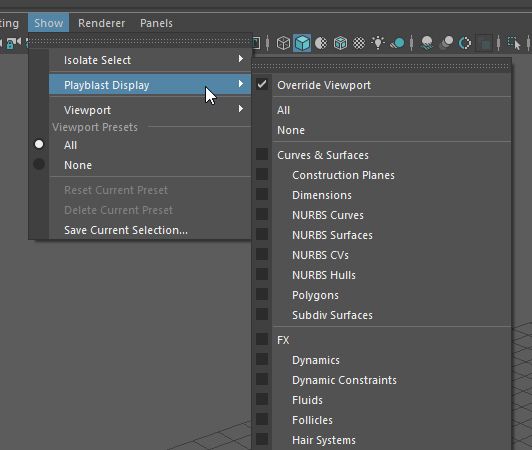

作業する画面ではオブジェクトが映っているのにプレイブラストすると何も映りません。カメラを変えても何も映りません。解決方法を教えていただけると幸いです

お疲れ様です。
パネルメニューの
Show>Playblast Display を確認します。Override Viewport にチェックが入っていて、その下にはチェック入っていないのではないでしょうか。Polygons 等必要な項目にチェックを入れてみてください。

すべてチェックが入っていましたが映らず…
しかしNonを押し、Allを押しなおしたら直りました!ありがとうございました!!
