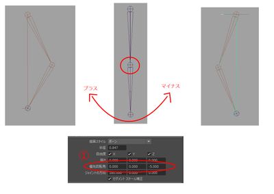

①ジョイントには優先角というものが存在します。
 こちらでIKの曲がる方向を制御できますので試して見てください。
