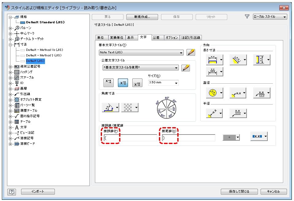

[スタイル及び規格エディタ]を開いてアクティブな寸法スタイルにアクセスし、
[文字]タブにある[接頭辞]及び[接尾辞]にそれぞれ括弧を入れれば
括弧付きの寸法表記になります。
他スレッドにも記載しましたが、ここで設定しただけでは、当該図面のみでの表記となる為、
テンプレートファイルでの設定、スタイルライブラリへの保存をすることで、常に括弧付き寸法となります。

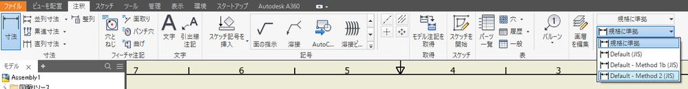

図面上で寸法を記入する際にどの設定を使用するのかを選択することができます。
カッコ有りと無しの2種類を設定しておき、寸法記入の都度に切り替えて使用されるのはどうでしょうか?

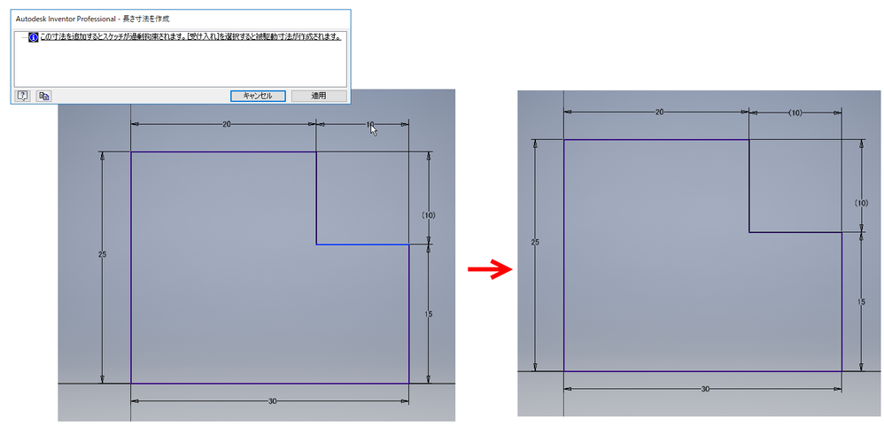

3Dモデルのスケッチで記入した寸法を図面上に表示させるやり方は意図的に使ってらっしゃらないのでしょうか?
スケッチであれば、図形の大きさを定義する必要な寸法をすべて記入した後に、さらに寸法を追加しようとすると、警告が表示されて「適用」すると自動的にカッコが付いて参照寸法として表示されます。

先述した右クリックメニューからでも、
Kusa.Tさんがご教示くださった形式パネルからでも、
選択した寸法のみスタイルを変更可能です。

先日の回答の繰り返しになりますが、そもそも参照寸法は「参照のための」寸法なので、Inventorでは3Dモデリングの際のスケッチにおいて、過剰寸法となる場合には自動的に括弧付きの表記になるようになっています。
例えばこの例では円の位置を決めるために左から順に寸法を記入した場合、一番右側の5mmの寸法は不要ですが、寸法記入の動作をすると過剰寸法の警告後に括弧寸法で表示されます。
このように3Dモデル内で寸法を記入する場合には、参照寸法にしたい箇所への寸法記入を最後にすれば、自動的に()付き寸法になります。
3Dモデル上で括弧寸法にしておけば、図面上ではその寸法を表示するだけで済み、2D図面上で二度手間の作業をせずに済みますので作業手順としては効率的です。
