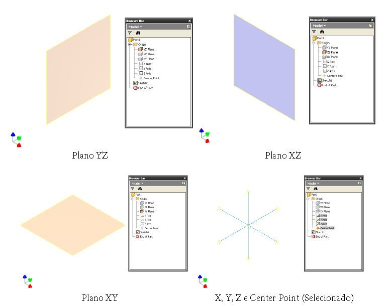

Elementos de Origem
   Abaixo estão algumas imagens dos elementos de Origem. Isto foi conseguido simplesmente abrindo um novo arquivo de parte (.ipt), finalizando o primeiro esboço/sketch (caso seja automaticamente criado), sem a criação de nenhuma geometria. Eu ativei cada plano individualmente expandido a pasta Origin na Browser Bar, RMB (botão direito do mouse) no plano que desejava mostrar e ativando a opção "Visibility".

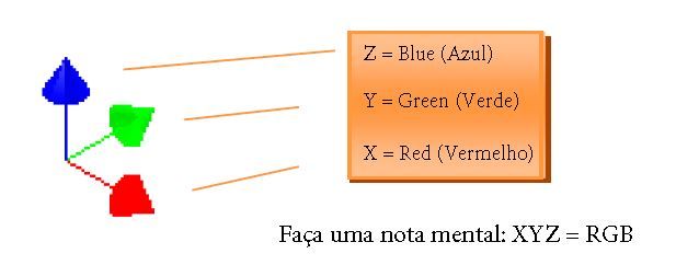

   Uma das maiores dificuldades que eu encontro em novos usuários é em tentar descobrir qual é a correta orientação da vista atual ou de seu modelo quando trabalhando nele. Para eles, eu recomendo este truque com a Origin Triad:
