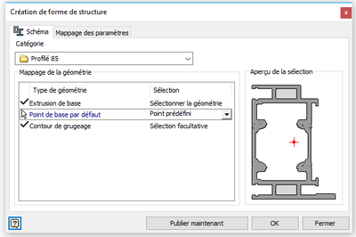

Bonjour, est-il possible de créer une norme pour que mes profilés perso soient classés. Car actuellement lorsque j'utilise le frame generator je sélectionne norme -> "sans nom" et là je trouve tous les profilés perso que j'ai publiés malgré le fait que je les ai classés dans différents dossiers dans ma bibliothèque. Comme j'utilise un grand nombre de profilés différents je voulais qu'ils soient classés.

Salut @Anonymous
Oui c'est possible, il faut renseigner les propriétés de la famille dans le centre de contenu, ici :

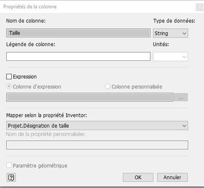

Je n'ai pas la ligne "Taille" disponible pour le mappage comment l'ajouter ?AAAA.PNG

Ajoute une colonne dans la table de ta famille : "Taille"
Valide, puis retourne dans les propriétés de ta famille, et va chercher le paramètre "Désignation de la taille" dans iPropriétés/Projet.
Normalement si tu retournes dans ta table, tu dois voir que c'est bien mappé :

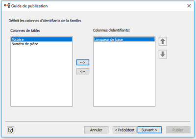

Même en mappant moi-même ça ne marche pas j'ai toujours "(sans nom 1)" dans "Taille" .. J'effectue mes publications comme ceci :
1122334455
PS: je n'ai pas mis toutes les étapes, uniquement les plus importantes.

Ta publication est correcte.
L'étape que j'ai décrite précédemment se fait APRES la publication, et en supplément de celle-ci.
La publication permet juste d'enregistrer le profil dans le centre de contenu, avec les bons paramètres de catégorie.
Mais il reste d'autres choses à configurer dans la table des familles et le mappage des paramètres.

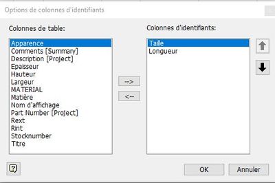

@ThomasB44  Oui j'effectue bien le mappage tel que tu le decrit après ma publication, mais ça ne change rien ..
Cependant je viens de remarqué que si j'ajoute "Numéro de pièce" dans la colonne des identifiants il me met mon numéro de pièce dans "Taille" (voir images 1 et 2) :

ThomasB44
Solution acceptée
Exact, tu as raison, j'ai oublié ce point. Il faut que la "Taille" soit une colonne d'identifiants.

Avec les familles de profils, utilisable avec ou sans Frame Generator, l'identifiant sera forcément au minimum la taille (et la longueur). En fait, avec Frame Generator, le champ "Taille" de la fenêtre de placement d'un profil renseigne ce champ en compilant bout à bout les identifiants. Si par exemple tu n'as pas mis "Taille" (issu de la table de ta famille) mais que tu as renseigné "Hauteur" et "Largeur", le champ sera complété comme suis :
La mise en forme est vraiment moche...et ce n'est pas convivial.
En revanche, lors du placement de cette même famille, en dehors du Frame Generator, comme plusieurs identifiants ont été sélectionné, on obtient ceci :
C'est pourquoi je préconise de construire une colonne "Taille" dans la table de famille des profils. Personnellement je trouve ça plus sympa.
