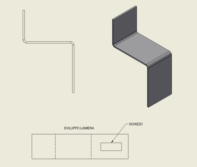

I have drawing  sheet of part. I want to add some lines or rectangles on the sheet.
I can export this page to pdf with extra added sketch (line, circle, etc.)
But when I want to export all this sheet to DWG/DXF I can not see added sketch geometry on the DWG/DXF file?
How can I export added sketch geometry too?

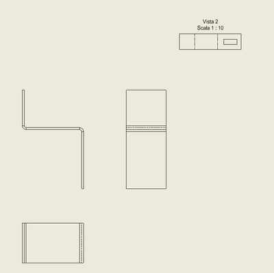

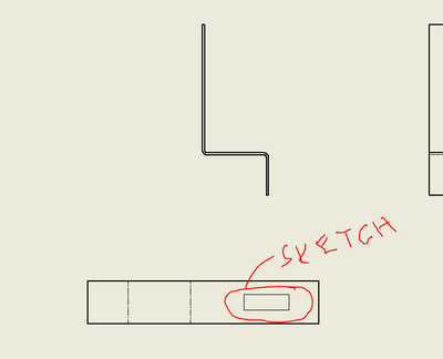

I added ipt and idw and produced dxf file attached.
I just create one circle on the idw file and can not export it to dxf?

Però ho provato a riprodurre lo schizzo nel tuo stesso modo (cioè all'interno del particolare spianato della lamiera) e l'esportazione in DWG e DXF è sempre corretta.

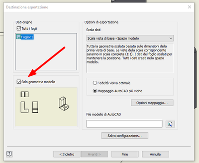

Ciao, magari per sbaglio hai messo questo segno di spunta.
Perché così non ti esporta le linee di schizzo.
Ciao

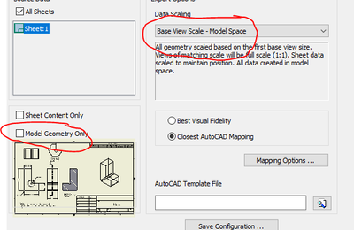

Good point. When changed to Data Scaling option than I can uncheck the "Model Geometry Only" option and I can see now?
I think this mode is also 1:1 scale? So what is the difference between Base View Scale and Full Scale?

Con il comando "scala di base" il DWG mantiene il particolare in scala (per esempio lo spianato della lamiera SCALA 1:10)
Mentre con il comando "scala completa" il DWG esporta tutti i particolari in scala 1:1
