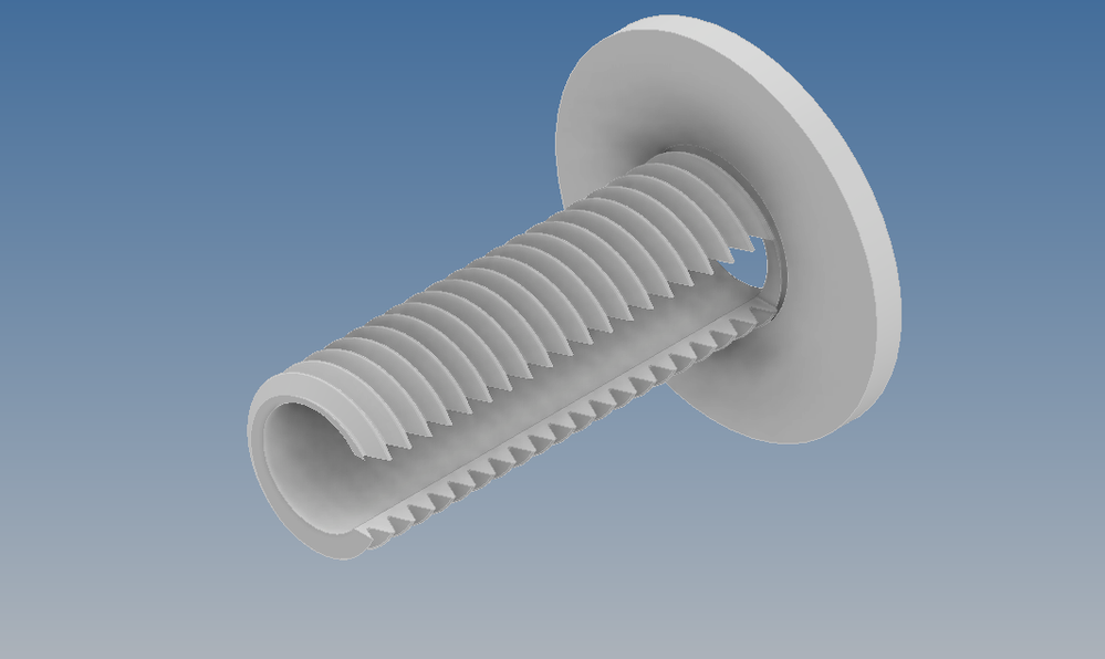

Hallo,
ich benutze die app: threadModeler/CoolOrange um ein Gewinde auf einen Zylinder mit einem Loch in der Mitte zu modellieren, weil ich es mit einem 3D-Drucker drucken möchte.
Nun will ich aber einen Spalt in das Gewinde über die ganze Länge des Zylinder. Das mache ich indem ich extrudiere/Differenz mache. Allerdings wird die Spirale/Gewinde nicht wegextrudiert wie die Bilder 1 und 2 zeigen.
Ich würde es auch anders machen, für v´Vorschläge bin ich offen. Bin nur kein experte in CAD.

Es sieht so aus, als wäre das Gewinde ein eigener Volumenkörper. Das würde dann beim 3D-Druck ohnehin Probleme machen. Entweder das Gewindeelement so anpassen, dass es den Grundkörper bearbeitet, oder nachträglich die Körper vereinigen.
Ohne die Bauteildatei (ipt) kann man mehr nicht dazu sagen. Eine STL-Datei hilft uns dabei nicht.

Ups, wollte natürlich die ipt hochladen.. Ich habe jetzt die Körper vereinigt, scheint zu funktionieren. Hast du noch irgendwelche Tipps, wie man das vlt anders erstellt oder welches Gewinde man gut Drucken kann?
