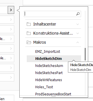

hast du die Möglichkeit deine Makros per Tastsaturkürzel auszuführen schon probiert?
Wie in dem Bild zu sehen, wenn ich einfach "hsd" auf der Tastatur tippe wir das Makro "HideSketchDim" ausgeführt
egal wo ich gerade im Inventor unterwegs bin. (Das geht auch für iLogic-Regeln oder Formulare)
Falls du eine 3DConnexion Maus verwendest, kannst du die Makros auch darüber aufrufen:
für iLogic, oder Formulare musst du Inventor > Zusatzmodule statt Inventor > Makros schauen
