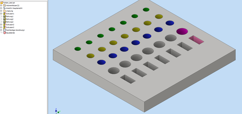

Hallo zusammen,
ich beschäftige mich zur Zeit wieder etwas mit dem Thema "zeichnungslose Fertigung" und möchte an diesen Beitrag anknüpfen.
Das Makro färbt mir Extrusionen und Bohrungen ein. Dabei wird dem Feature eine Farbe zugewiesen.
z.B.
tmpHole.Appearance = oDoc.AppearanceAssets.Item("Rot")
Das Bohrungen die allerdings gemustert oder gespiegelt sind, werden nicht als Bohrung erkannt.
Hier kann ich zwar der kompletten Anordnung die Farbe des Eltern-Elements geben
z.B. für rechteckige Anordnungen
For Each tmpRPattern In oFeatures.RectangularPatternFeatures
        tmpRPattern.Appearance = tmpRPattern.Definition.ParentFeatures.Item(1).Appearance
Next
Das funktioniert allerdings nur solange, wie die Anordnung nur ein Element mustert oder alle Elemente die gleiche Farbe besitzen.
Bei der Anordnung wie im Bild funktioniert das schon nicht mehr, weil ich keine Möglichkeit finde die einzelnen Bohrungen anzusprechen Frustrierte Smiley
Das Ziel wäre es die Bohrungen entsprechend der Parent-Elemente eingefärbt werden. Also alle Bohrungen links in gelb, die mittlere Spalte in lila und die Bohrungen rechts in magenta.
Der Versuch die Bohrungen erst zu färben und dann zu mustern funktioniert nicht. Aber selbst wenn würde mir das nur bedingt weiter helfen..
Im Grunde wäre es egal ob das Feature oder die entsprechenden Oberflächen eingefärbt werden (was wären hier eigentlich die Unterschiede?)
Hat jemand eine Idee und kann mir einen Tipp geben?
Anbei noch meine ipt mit der ich teste.

Wenn du Je Bohrung eine Reihe machst (anstellen von einer Reihe mit 3 verschiedenen Bohrungen) dann ist es einfach.
Hier als Beispiel die "Untersuchung" des Reihenelements:
Über das ParentFeatures ermittelst du (wenn es eben nur 1 Bohrung ist) die Apparance.
Diese ermittelte Farbe überträgst du dann alle Faces des Reihenfeatures.
Aber: Das klappt wie gesagt nur, wenn du je Bohrung eine Reihe machst.
Wenn du es mit der Reihe machen willst, die du gemacht hast dann musst du die 3 ParentFeature durchlaufen, ermittelst den Radius des der Fläche, die zylindrisch ist ...
... und dann gehst du durch die Flächen der durch die Reihe entstandenen Flächen und überall wo der Radius gleich ist machst du die Farbe gleich.

@Juergen_Wagner dein Tipp hat mir super geholfen. Ein zwei Punkte habe ich für meine Zwecke ergänzt. Bestimmt habe ich ein paar Dinge nicht beachtet, aber das Makro macht soweit exakt das was es soll.
Morgen versuche ich das ganze in das "richtige" Makro einzubinden. Hier der Code mit dem ich getestet habe und anbei die ipt (Inventor 2016).
