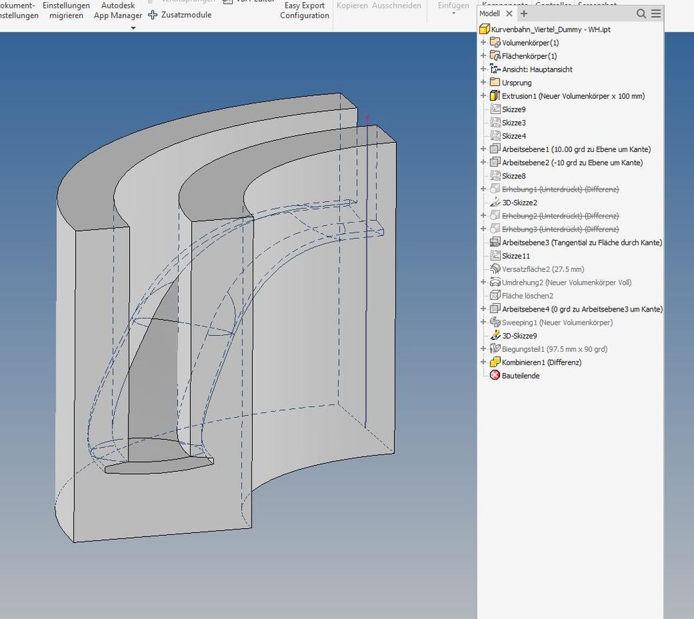

Hallo,
Vorhaben:
ich bin derzeit dabei eine Kurvenbahn für einen Druckstempel zu konstruieren und benötige Unterstützung bei der Sweeping / Erhebungsfunktion bzw. weiteren Ansätzen. Die Bahnkurve soll später aus einer Art T-Nut-Profilskizze bestehen und ein Stempel soll damit linear bewegt werden.
Gefertigt soll die Bahnkurve in Viertel-Kreisstücke. Die Bahnen haben immer einen tangentialen Ein-/ bzw. Auslaufbereich pro Viertel.
Das Problem:
Die Bahnkurve wurde mittels Skizzen (hier T-Nut) und 3D-Splints erstellt. Ich habe keine Möglichkeit gefunden den Verlauf der Bahn exakt auf einem Kreis laufen zu lassen. Im Bild sieht man die entstandene Abweichung, von oben gesehen habe ich keine Kreisbahn. Ich habe es mit zwei 3D-Skizzen-Splins als Führungslinie versucht, kann dort aber nicht den Durchmesser bemaßen. Der Querschnitt ist zudem nicht stetig - die T-Nut ändert sich im Schnitt. Bei der Fertigung soll ein Profilfräser eine definierte bahn abfahren und so die T-Nut erzeugen.
Ich habe im Forum noch etwas über 2D-Kurve auf Zylinder projizieren gelesen, ist das hier auch ein Ansatz?
Für Unterstützung bin ich sehr dankbar.
Beste Grüße
René

WHolzwarth
Momentan bin ich noch im Zweifel, ob Prinzip und Fertigung so überhaupt möglich ist.
Kann man mal den Druckstempel dazu sehen? Wie soll der Profilfräser aussehen?

WHolzwarth
Prinzipiell wäre dies ein Anwendungsfall für Solidsweep von Inventor 2021 und neuere Versionen. Aber die Funktion hat noch Schwachpunkte.
Ich probier's mal ..
Etwas später: Wie schon vermutet, ist der Pfad bereits nur für eine abgesetzte Zylinderkontur zu komplex. Vielleicht hilft ein Trick.

WHolzwarth
Ich vermute, es wird eine Sackgasse.
Anbei mal ein Workaround. Der Stempel käme wohl durch, wenn er kippen könnte.
Bei paralleler Stempelachse zur Grundkörperachse funktioniert das so aber nicht.
Hmm. Datei-Upload geht hier grad' nicht. Der Geier wird's wissen, warum ..
Später: Geht wieder
Walter Holzwarth
0 „Gefällt mir“-Angaben

WHolzwarth
@rene.manigkRV7JT  schrieb:
Ich werde nächste Woche berichten, ob es auch mit der notwendigen Stempelgeometrie funktioniert.
Grad' probiert, Rene. Sobald eine Kegelfläche oder Kugelabschnitt hinzukommt, ist schon ohne Biegungsteil Feierabend.
Walter Holzwarth

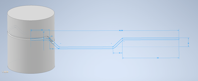

Peter.C.Schulz
Autodesk Support
Autodesk Support
Hallo @rene.manigkRV7JT,
ich habe mir das Thema auch einmal angeschaut und das beigefügte Modell dazu entworfen.
Würde beim Fräsen die Bahn auf dem "zylindrischen" Bereich nicht einer Helix entsprechen, wenn die Achse nicht verändert wird?
Fräsbahn mit FormfräserFräsbahn mit Formfräser
Du kannst dir ja mal mein Beispiel anschauen.
Gruß, Peter
Peter Schulz
Technical Support Specialist

@Peter.C.Schulz
das kann nicht funktionieren, denn sobald der Fräser steigt (Z-Achse) hat er nicht mehr die Kontur wie sie der T-Nuten Fräser hat (schau Dir mal mein Bild an).

WHolzwarth
Peter, ich denke, es ist nicht ganz so trivial.
Unterschied zu Deiner Lösung:
- Auch im horizontalen Bereich soll die Kreisbahn weiter laufen, bis auf 90° Gesamtwinkel
- Es sollte zumindestens ein tangentialer Übergang zwischen den horizontalen Bereichen und der Steigungszone sein.
Walter Holzwarth
