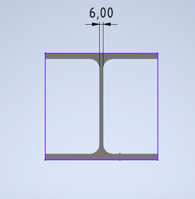

Hallo @wj ,
wenn ich mich nicht völlig täusche entspricht der Parameter t1 der Stegstärke eines I-Trägers, wenn sie aus dem Inhaltscenter generiert wurden.
Vielleicht hilft das für die Aufgabe weiter.
Gruß, Peter

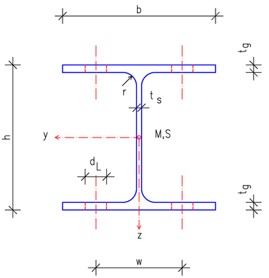

Hallo @wj,
das macht es ungemein schwieriger.
Ich habe zwar noch keine Idee, dafür aber ein paar Fragen bezogen auf das Bild unten 😅
- Ist die Breite ts immer gleich oder kleiner als tg?
- Teilt immer die gleiche Ursprungsebene (im Bild z.B. XY-Ebene) den I-Träger in zwei T-Träger?
- Teilt immer die gleiche Ursprungsebene (im Bild z.B. XZ-Ebene) den I-Träger in zwei C-Träger?
- Gibt es irgendwelche sonstigen fest vorgeschriebenen Regeln bei der Träger Erstellung?
- Kann der Träger vom Kunden irgendwie im Raum liegen?
Quelle: https://de.wikipedia.org/wiki/Breitflanschtr%C3%A4gerQuelle: https://de.wikipedia.org/wiki/Breitflanschtr%C3%A4ger

Habe ich es richtig verstanden, dass ts auch größer als tg sein kann?
Da der Träger irgendwie im Raum liegen kann, wirst du hier kaum mit Boundaries, Rangeboxen oder sonstigen X/Y/Z-Elementen auskommen. Hier wird man ganz anders an die Thematik ran gehen müssen.. 🤔

Ok.. ich versuche meine Idee mal in Worte zu fassen..
Der I-Träger hat 14 planare Flächen.. ich habe 12 davon im Bild mit einem roten Pfeil gekennzeichnet.
Step 1:
Diese Flächen über .Surfaces identifizieren
Step 2:
Hier werden zahlreiche Messungen durchgeführt, die wie folgt aussehen könnten
Wenn Winkel zwischen Fläche 1 und Fläche 2 <> 0 dann ignorieren (da sie vermutlich senkrecht zu einander stehen), sonst Abstand zwischen Fläche 1 und Fläche 2 ermitteln und abspeichern
Am Ende dieses Schrittes hast du zahlreiche Abstände ermittelt und z.B. in ein Array gespeichert.
Step 3:
Array nach dem kleinsten Wert durchsuchen.
Wenn ts immer kleinergleich tg ist, dann muss du nur deinen Array nach dem kleinsten Wert durchsuchen. Wenn die Länge des I-Trägers nicht gerade nur 2 mm beträgt, kannst du davon ausgehen, dass eben dieser kleinste Wert dein gesuchtes ts ist.
Wenn ich so darüber nachdenke, wirst du in deinem Array genau 1 mal die Trägerlänge gemessen haben und das wird zu 99,9 % immer der größte Wert sein. Das heißt diesen Wert kannst du abgreifen.
Du wirst genau 4 mal den tg gemessen haben und weißt, dass dieser einer der kleinsten Werte sein muss. Dadurch lässt sich tg mit großer Sicherheit feststellen.
Du wirst genau 1 mal den ts gemessen haben und weißt, dass dieser einer der kleinsten Werte sein muss.. also auch kein Problem.
Du wirst genau 1 mal die Höhe h gemessen haben und weißt diese wird sich in einer gewissen Range befinden.. also auch identifizierbar.
Du wirst genau 4 mal die Breite b gemessen haben und weißt diese wird sich ebenfalls in einer gewissen Range befinden..
Die Programmierung ist im ersten Moment etwas aufwendiger und wird zwei drei Tage in Anspruch nehmen. Dafür kann dir die Lage des Trägers im Raum egal sein.
Ein Problem sehe ich hier erst wenn der Kunde dir gebogene Träger schickt und genau die benötigten ts-Flächen nicht mehr planar sind 🤔
Denkfehler vorbehalten 😅
Ist meine Idee nachvollziehbar bzw. verständlich?
