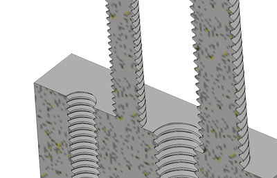

ca-d.one
Huhu !
Ich hätte da evtl. noch eine Vorlage für dich.
Du kannst dir ja evtl. das für dich passende Gewinde im Inventor rausschnitzen und als Grundlage verwenden 🙂
Ist im Inventor 2020 Format.
Du musst nur das Bauteilende nach unten ziehen !
Innen und aussengewinde.Innen und aussengewinde.
Innen und Aussengewinde
1/4″ 20 Gang UNC  (6,35mm Außendurchmesser 5,35mm Kernlochdurchmesser)
3/8″ 16 Gang UNC (9,52mm Außendurchmesser 8,25mm Kernlochdurchmesser)
