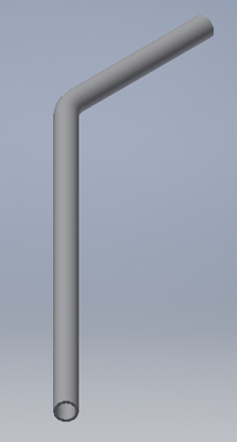

Dass man Bleche biegen kann ist ein alter Hut Smiley (fröhlich)
Aber habt ihr das auch schon mal mit Rohren gemacht?
Das ist der Tipp dieser Woche Smiley (fröhlich)

Eigentlich liegt die Lösung schon auf der Zunge...
Viel Spaß damit Smiley (fröhlich)

Sind die geborgenen Rohre anders als wenn ich gleich die Biegung in der Skizze erstelle? Oder anders gesagt berücksichtigt das Biegen die Materialveränderungen im Metall? Also Atome werden ja auf der einen Seite auseinandergezogen und auf der anderen zusammengedrückt was lokale Änderung in der Wandstärke und minimal auch der Dichte nach sich zieht, plus mögliche Wärmeeffekte.

Grad' mal getestet, Kristina.
Ergebnis (Physikalische Eigenschaften mit niedriger Genauigkeit in iProperties):
Gerades Rohr hat gleiche Werte für Masse, Fläche und Volumen wie das zugehörige Biegungsteil, und auch ein gesweeptes Rohr entlang einer gebogenen Mittellinie.
Atom-Eigenschaften sind sicherlich unberücksichtigt. Gleiche Masse ist auch plausibel.
Ob aber auch die Oberfläche gleich ist? Da denke ich mal drüber nach ..
Später:
Oberfläche müßte auch gleich sein. Denkmodell dazu: Querschnitt bleibt gleich, und wird nur entlang einer geraden Strecke oder einem Bogen gesweept.

Ich denke mal die Änderung in den physikalischen Eigenschaften werden nicht berücksichtigt, das hängt wohl auch zu sehr davon ab wie man das Rohr biegt. Wie sieht es aber mit der Geometrie aus? Hat das gebogene Rohr überall den selben Querschnitt? Ein reales gebogenes Rohr ist ja etwas abgeflacht im Querschnitt an der Biegestelle. Wird diese Veränderung mitsimuliert?

@Dr.Kristina.Francke  schrieb:
1. Hat das gebogene Rohr überall den selben Querschnitt?
2. Ein reales gebogenes Rohr ist ja etwas abgeflacht im Querschnitt an der Biegestelle. Wird diese Veränderung mitsimuliert?
1. Ja
2. Nein
