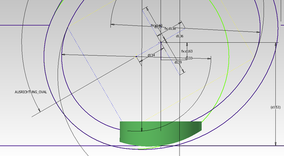

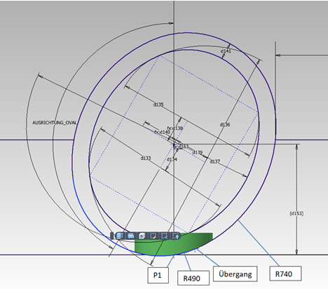

Ein Körper soll durch eine Skizze außen beschnitten werden. Vorher wurde der Körper durch einen Kreis mit wechselndem Durchmesser beschnitten, nun benötigen wir den Schnitt mit einem aus vier Radien bestehenden Oval. Die Form des Ovals aus vier Kreisen ist leider so vorgegeben, die Funktion Linie->Oval kann leider nicht genutzt werden und erzeugt ein leicht abweichendes Oval.
Die Außenkontur des Ovals wandert je nach Ausrichtung und soll entlang des Punktes P1 geführt. Da das Oval allerdings nicht aus einer durchgängigen Linie besteht, sondern aus 4 tangential zusammengesetzten Kreissegmenten (R490mm z.B. hier hellbau), bricht die Extrusion ab einer Verdrehung von >42° ab, da dann der Radius R490mm endet und die Linie des Radius 740mm beginnt. Der Punkt folgt dann, wie eben auch die Abhängigkeiten gesetzt sind, der nicht vorhandene Kontur des vorherigen Radius 490mm, unten in grün dargestellt.

Wenn ich Dich richtig verstanden habe [die Stelle "die Funktion Linie->Oval kann leider nicht genutzt werden und erzeugt ein leicht abweichendes Oval." verstehe ich leider nicht] soll der (die) Endpunkt(e) einer (oder mehrerer) Linie(n) koinzident einer ovalen Kurve folgen. Besteht die Kurve aus mehreren Objekten (bei Dir vier Kreisbögen) wird das jedoch nicht klappen. Die Koinzidenz besteht immer zwischen dem Endpunkt und dem bei der Erstellung der Abhängigkeit gewählten Objekt.
Einzige mir bekannte Lösung: die ovale Kurve durch einen Spline approximieren. >>video<<
WIE Du zu diesem Spline kommst hängt von den Dir zur Verfügung stehenden Werkzeugen ab. Im schlimmsten Fall mußt Du den Spline händisch über Deine Bögen drüberzeichnen. Da für eine hinreichend genaue Übereinstimmung des Spines mit der vorhandenen Geometrie aber eine "größere" Anzahl von Stützpunkten notwendig sein wird, kann das recht mühsam werden.

>>Hier<< ein Beispiel, in dem ich Dein Ansinnen (sofern ich es richtig verstanden habe) prinzipiell nachgestellt habe.
- In AutoCAD einen Spline erzeugt (wie oben bereits gezeigt, das ist in diesem Video nicht noch mal enthalten); zusätzlich ein "Achsenkreuz" eingezeichnet..
- In Inventor in eine Skizze die AutoCAD-Datei eingelesen.
- diese Geometrie in einen Block konvertiert, selbigen mittig fixiert und seine Winkellage mit einer Bemaßung steuern.
- eine horizontale Linie (1000 lang) gezeichnet, die von dem Oval hin- und hergeschoben werden soll. (Ich vermute und hoffe das ist das was Du erreichen willst (?) ). Linken Endpunkt der Linie koinzident mit dem Spline verknüpft.
- zur Kontrolle eine vertikale fixierte Linie gezeichnet mit einer Referenzbemaßung zum Endpunkt der zu verschiebenden Line.
=> ändert man die Winkellage des Ovals, kann die Verschiebung der Linie an dieser Referenzbemaßung abgelesen werden.
