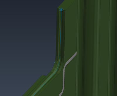

Hallo zusammen,
ich möchte in einer Baugruppe entlang eines gebogenen Profils eine Nut erstellen. Meine Überlegung war dies mithilfe von Sweeping umzusetzen - das ist mir allerdings bisher nicht gelungen. Auf dem beigefügten Screenshot ist das Profil und der gewünschte Pfad dargestellt.
Ist es überhaupt möglich Sweeping hierfür zu nutzen? Welche Möglichkeiten gibt es noch?
Danke für eure Hilfe!

also Sweeping ist schon das optimale Mittel der Wahl für deine Geschichte. So wie es auf deinem Screenshot aussieht sollte es funktionieren. Warum nicht ist jetzt schwer zu sagen.
Kannst du das betreffende Bauteil mal hochladen??

Ich darf das gesamte Modell nicht veröffentlichen. Daher habe ich den relevanten Teil ausgeschnitten, ich hoffe man erkennt noch worum es geht.

Hallo Saskia,
eigentlich sollte das funktionieren, siehe angehängtes Bild.
Durch deine Formulierung "..in einer Baugruppe..." und auch deinem letzten Beitrag nach, erstellst du ja viele Bearbeitungen in der Baugruppe und nicht im Bauteil selbst.
Der Zweck/Nutzen dahinter erschließt sich mir nicht wirklich - es sei denn, die Bearbeitungen würden wirklich erst im Zusammengebauten Zustand erstellt werden..
Ich würde empfehlen, (ausser es gibt eben triftige Gründe) deine notwendigen Bearbeitungen immer direkt im jeweiligen Bauteil zu erstellen.

Also ich habe verstanden das es so aussehen soll....
(in "Meine Videos" anzeigen)
Falls dem so ist kann ich dir gern ein ausführlicheres video machen. Dann siehst du alle Schritte.

Mir ist schon klar, dass es sinnvoller und einfacher ist, die Änderungen direkt im Bauteil vorzunehmen. Ich habe aber leider nur die Datei der Baugruppe und die nicht die der Bauteile. 😕
@M_Mertens_Intec
Genauso war es gemeint. 🙂

Sweeping in der Baugruppe....
Sweeping im Bauteil....
Beim zweiten Video habe ich das betreffende Einzelteil (.ipt) aus der Baugruppe heraus geöffnet. Den Vorgang Sweeping insgesamt habe ich da etwas schneller abgearbeitet. Ausführlich hast du daß ja im ersten Video gesehen. Die Prozedur ist in beiden Fällen die gleiche.

Cool, vielen dank - jetzt habe ich es geschafft ^^
Ich habe das Sweeping in der Baugruppe angelegt, da ich das bauteil nicht aus der Baugruppe heraus öffnen kann. Das Feld ist ausgegraut. 😬
