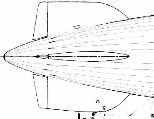

Hallo erstmal,
sei es gleich zu Anfang der Hinweis gesagt, ich verherrliche nicht das Emblem das man auf dem Modell sieht was das damalige Regime hatte, unter dem das Luftschiff gestanden hatte. Mich fasziniert nur die Luftschifffahrt aber nicht dieses Regime!
Ich komme leider  bei der Erstellung und Planung zu meinem Modell der LZ-129 Hindenburg nicht weiter. Ich hänge bei der Konstruktion am Höhen-, bzw. am Seitenleitwerk. Ich .hab zwar eine Seitenansicht und auch eine Draufsicht wenn man so will, siehe Markierung im Bild, aber ich weiß nicht so recht wie ich da einen Volumenkörper draus machen könnte. Ich finde einfach keinen Anhaltspunkt. In Google sieht man dieses Heckleitwerk in vielfachen Ansichten wenn man dort LZ-129 eingibt, dann wird das noch deutlicher auf was ich hinaus möchte.
Vielleicht kann mir ja jemand einen Tipp geben?
Gruß Michael

Hallo erstmal,
in der Zwischenzeit habe ich noch eine vielleicht bessere Vorlage gefunden die das Leitwerk des Zeppelins besser darstellt. Vielleicht kann man man damit mehr anfangen? Im Prinzip ist das Leitwerk ja fast wie eine Flugzeugtragfläche.
Gruß Michael

j.palmeL29YX
Als erstes Stichwort für einen Lösungsansatz sei der Befehl ERHEBUNG genannt.

mc.waeffele
Du hast mich wahrscheinlich falsch verstanden. Ich weiß was eine Erhebung ist! Wie bekomme ich aber aus zwei Ansichten, eine Drauf- und eine Seitenansicht eine hin? Da fehlt mir gerade der Ansatz dazu! 😉

j.palmeL29YX
Akzeptierte Lösung
Grundprinzip:
Zwei senkrecht zueinander stehende Skizzen (meinetwegen Drauf- und Vorderansicht) erstellen, dann beide mindestens so weit extrudieren, daß sie sich über die Ausdehnung der jeweils anderen Skizze erstrecken und für die zweite Extrusion die Boolesche Operation Schnittmenge wählen.
Bin mir aber nicht sicher, ob Dir das bei den "Flügeln" weiterhilft.
Jürgen Palme

WHolzwarth
Akzeptierte Lösung
Eigentlich kann man das ja schon abgraben.
Ich hab's mal re-designt. (2020 IPT)

WHolzwarth
Akzeptierte Lösung
Parallele Schnitte sind hier nicht sinnvoll, das gibt nur Wellen. Der Schnitt sollte nämlich immer möglichst senkrecht zum Pfad stehen.
Das Leitwerk ist nicht als Tragflügel zu betrachten, sondern als Randbogen:
- Startprofil innen
- Endprofil (oval)
- Führungslinie für die Nasenkontur
Und daraus ein Loft. Mehr braucht's nicht.
