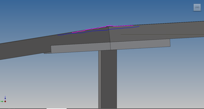

Hallo liebe Inventor-Community,
ich habe ein Geländer mittels Gestellgenerator erstellt. Es besteht aus Flachstahl. Das Geländer hat in alle drei Dimensionen einen Versatz, da es in einen Hang mit Linkskurve eingebaut wird. Da der Einbauort nicht gleichmäßig ist gibt es Höhenunterschiede zwischen den Einbaupunkten der Geländerelemente.
Nun habe ich ein Problem beim Übergang zwischen den Elementen (siehe Anhang). Das Rosa markierte Blättchen sollte mit beiden Profilen eben abschließen.
Kann mir jemand einen Hinweis geben wie ich hier Vorgehen kann, ohne mich ewig mit den Höhen der Säulen hinzutasten?

Also diese Platte soll im jeweiligen Gefälle laufen wie der Handlauf??
0 „Gefällt mir“-Angaben
Nachricht 4 von 29
ha_ml
Hallo S_May,
danke für deine rasche Antwort.
Ja, der Handlauf auf dem Screenshot sind zwei Profile die dort zusammen stoßen. Die sollten das selbe Gefälle haben sodass dann die Platte unten aufliegt.

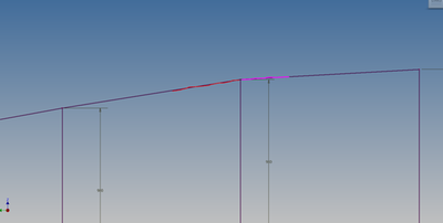

ha_ml
Es besteht aus einer 3D-Skizze und 6 Skizzen für die vertikalen Profile.
Der Gestellgenerator macht dann beim Handlauf, welcher auf der 3D-Skizze liegt, bei jedem Punkt einen anderen "Sprung".
Darum meine Frage ob ich das irgendwie hinkriegen kann ohne mich über die höhen der vertikalen Linien hinzutasten?

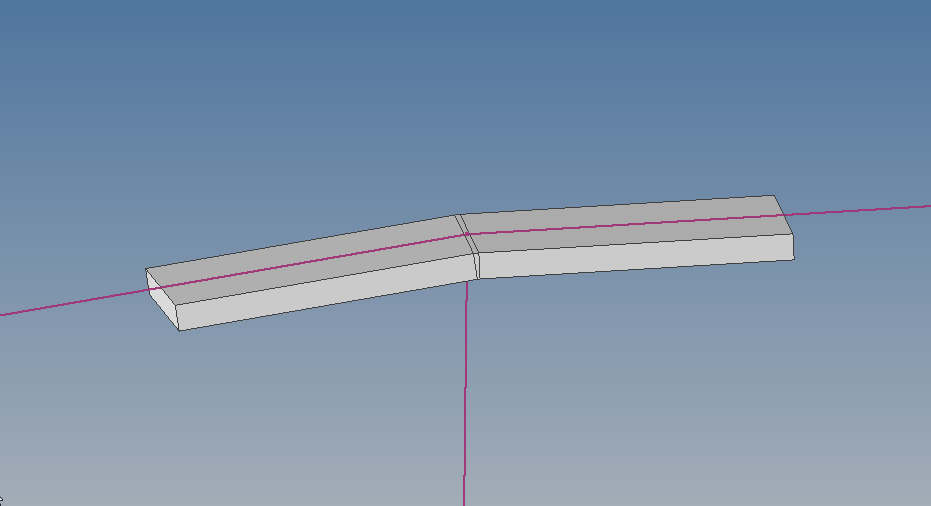

S_May
@ha_ml
meinst Du so, im Gefälle und in dem Winkel?
2021-11-27 17_20_54-Autodesk Inventor Professional 2022.png2021-11-27 17_21_20-Autodesk Inventor Professional 2022.png
Nachricht 8 von 29
ha_ml
@S_May
Ja, die Handlaufelemente beim Übergang zwischen zwei Profilen sind das
Nachricht 9 von 29
S_May
@ha_ml
also einfach so über eine Funktion geht das nicht, Du musst die Enden unter den Handläufen nachzeichnen als Fläche im richtigen Gefälle + Winkel, dann ein Blech darauf anbringen und fertig.

ha_ml
@S_May
Ich habe schon viel Erfahrung mit Inventor (4 Jahre). Nur bei diesem Thema bin ich schon am verzweifeln, da der Gestellgenerator ja jeweils einmal das rote und das rosa Profil erstellt (siehe Screenshot) und da dann eben der Sprung ist.
Wenn Du mir irgendwie deine vorgeschlagene Lösung mit der Fläche erläutern könntest würde ich das gern probieren.

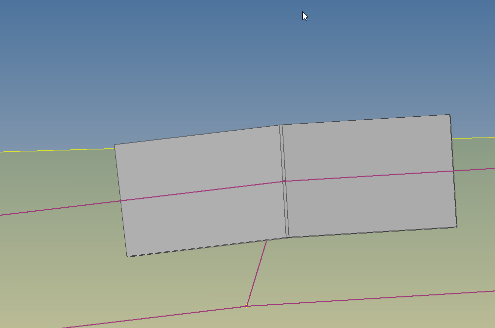

Danke für das Tutorial.
Mein Problem ist damit leider immer noch nicht gelöst, da die Handläufe ja dennoch eine Knickung im Verlauf haben.
Ich brauche irgendwie eine "neutrale" Linie damit die Handlaufenden auf dem abgewickelten Blech abschließen. Ist aber aufgrund der unterschiedlichen Höhen schwierig.
Falls ich die Abwicklung nicht irgendwie inkl. Koordinatensystem exportieren kann um damit weiter zu Konstruieren wird das meiner Meinung nach auch nicht lösbar sein. 😞

S_May
@ha_ml
logisch hat der einen Knick im Verlauf, das ist die Skizze geschuldet, und die Platten machen genau das was Du wolltest, sich dem Handlauf anpassen.
Was soll uns jetzt die Skizze sagen, mit den drei Farben?

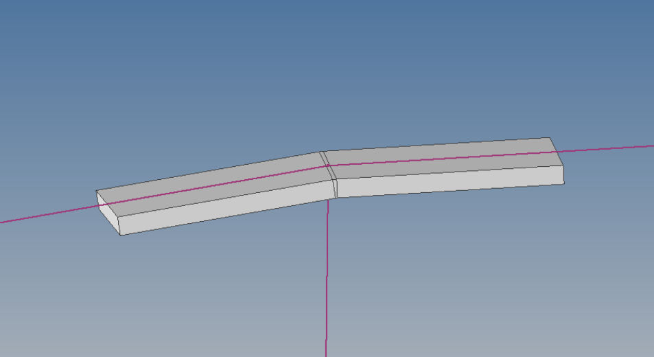

Hallo @ha_ml
mit dem Gestellgenerator kann man das ganze Thema auch lösen, siehe Bild (incl. Gehrung)
Nachricht 19 von 29
ha_ml
@S_May
Mit dem Abgewickelten Bauteil kann ich ja nicht konstruieren, das heißt ich habe nicht die genauen Handläufe die auf die abgewickelte Platte drauf passen.
Konkret gesagt: ich will den Knick weg haben damit ich unten an die flache (bzw. abgewickelte) Platte ein dem Gefälle nach abgeschnittenes Flacheisen anschweissen kann. Sprich der Rosa Hohlraum soll weg.

S_May
Das Blech das ich gemacht habe erfüllt genau diesen Wunsch. Und im Video habe ich Dir einen Weg dazu aufgezeigt.
