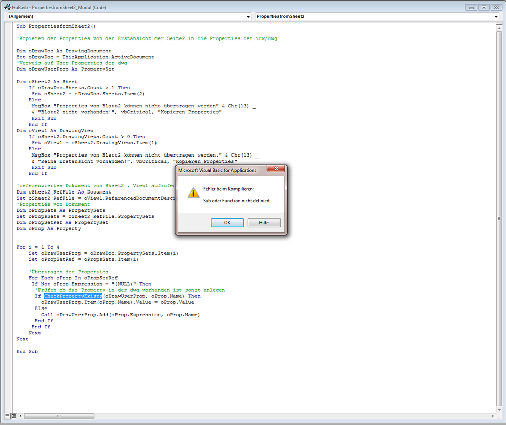

Ich habe gerad den Code eingefügt und wollte die neue Vorlage speichern.
Dabei schmeißt er mir dann folgendes aus:
2018-03-19 09_48_51-Microsoft Visual Basic for Applications - HuB.ivb [Aktiv].png
0 „Gefällt mir“-Angaben
Nachricht 22 von 22
Martin-Winkler-Consulting
Akzeptierte Lösung
Hallo @TAR_Loki
die Function ist in einem der vorherigen Posts mit drin gewesen. Ich dachte es wäre klar das die nochmal mit kopiert werden muss.
Zum Verständnis, die Function prüft ob es ein iProperty bereits gibt und gibt entsprechend den Wert True oder False zurück.
Entsprechend dem Ergebis wird dann das iProperty in der Sub erzeugt oder falls vorhanden der Wert überschrieben.
Einfach nach dem End Sub einfügen und dann sollte es funktionieren.
