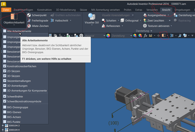

Hallo zusammen,
gibt es eine Möglichkeit mit einer Tastenkombination in einer Baugruppe, von Unterbaugruppen bzw. Bauteilen die ich markiere den Ursprung einblenden zu lassen? Und genauso dann das wenn ich eine Tastenkombination wähle, das alle Ebenen (Ursprung inkl. Anderweitig erstellte in Bauteilen und Baugruppen) nicht mehr sichtbar sind?
Vielen Dank, Kai

Einen Befehle mit Shortcut ist mir dafür nicht bekannt.
Das einzige was ich kenne, was in diese Richtung geht sind die Objektsichtbarkeiten. Damit kannst du global Steuern ob du Skizzen, Arbeitsebenen, Grundebenen etc. einschalten oder ausschalten willst.
Wenn bei dem Bauteil aber nichts Sichtbar geschalten ist (also alle Skizzen, Ebenen, etc), kannst du die Objektsichtbarkeiten soviel einschalten, wie du willst, du wirst nix sehen.
Es gibt Leute die haben mal sowas mit iLogic gebaut. Es kann sogar sein, das ich im Englischen Forum mal über den Quellcode gestolpert bin. Hab Ihn aber nicht sofort gehamstert.
Eine Möglichkeit hat man aber, wenn man sauber mit Konstrtuktionsansichten arbeitet. Eine Konstruktionsansicht in der alles ausgeschalten ist, damit ich eine saubere Darstellung habe. Und eine Konstruktionsansicht in der die Ebenen, welche ich für die Abhängigkeiten geplant haben, sichtbar sind. Wenn man die Konstruktionsansichten auch noch sperrt, bleibt die Darstellung auch sauber, und es tauchen nicht immer irgendwelche 2D Skizzen auf, welche man bei jedem Öffnen wieder ausschalten muss.
Einen Haken gibt es noch, ich meine die Konstruktionsansichten wirken sich nicht auf die Sichtbarkeit von Ursprungsebenen aus.
Long Story short:
Nein gibt es nicht (soweit ich weiß, wenn doch einer damit um die Ecke kommt, gibt es von mir definitiv einen Daumen).

Hallo Kai,
ja das ist möglich.
Ich habe das in meinen Free3DCS Tools eingebaut mit der Tastenkombination SV (SetVisible).
Wird oft von mir benutzt. Wenn du es dir selber einbauen möchtest hier der iLogicCode und der VBA Code dazu.
Am besten als Makro anlegen (VBA) und dann das Makro über eine Tastenkombination ausführen lassen. Das Makro musst du in deiner VBA Default Datei anlegen damit es in allen Dokumenten funktioniert.

Die Funktion ändert die markierten Browsereinträge (SelectSet) in das Gegenteil. Als Sichtbar wird zu Unsichtbar und umgekehrt. Es können mehrere Einträge markiert werden.
Wenn dir das hilft bitte als Lösung markieren.
