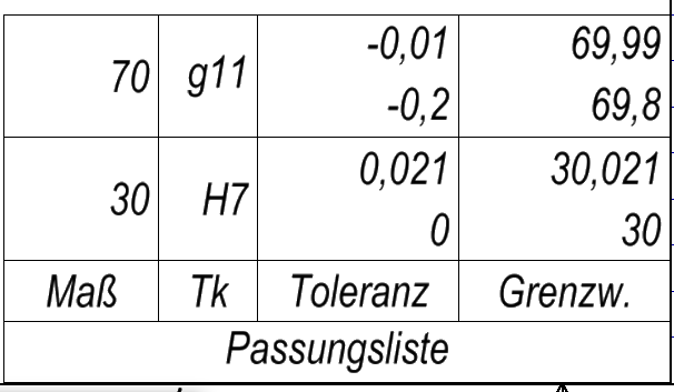

In welcher Form sollen die Maße mit Toleranz dargestellt werden? ((Excel-)Tabelle, als eingeblendetes Maß am Modell,..)
Welche Informationen soll z.B. die Tabelle enthalten? Soll das so aussehen wie eine Passungsliste, also in etwa so:

Bild 1: Toleranzen sind in der Extrusion angegeben, deswegen sieht man keine Skizzen. Dafür kann man die manuell geänderte Bezeichnung der Extrusion
lesen. Im Bauteil sind die Extrusionen hervorgehoben.
Bild 2: Hier sieht man alle Skizzen, die Toleranzen enthalten.
Dann kann man prüfen, ob alle richtig/vorhanden/vollzählig usw. sind.
Prima Sache.
