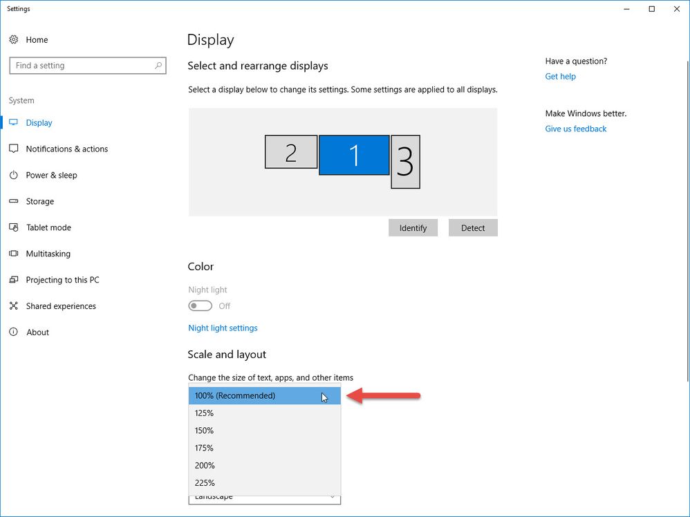

Welche Skalierung ist beim Windows bei Euch eingestellt?
Falls es nicht 100% ist, kannst du mal bitte bei allen Monitoren darauf umstellen und den Rechner neu starten. Geht es danach?

Nicht anwendbar
Ja.
Hatte ich doch bereits geschrieben.
Keinerlei Auswirkung.
0 „Gefällt mir“-Angaben
Nachricht 19 von 27
Dennis.Ossadnik
Autodesk Support
Autodesk Support
Hallo @Anonymous,
also
Skalierung auf 100% anpassen bringt nichts...
