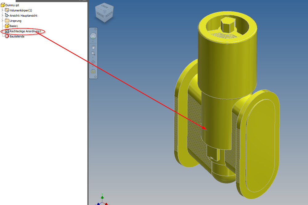

Hallo Zusammen,
Für die Kalkulation von Spritzgussteilen benötige ich öfters den projezierten Flächeninhalt von einem Modell.
Das heist, wenn ich das Modell entlang einer bestimmten Achse senkrecht auf eine Skizze projezieren würde.
Leider bekommen ich über das Messen nur den reinen Flächeninhalt wenn ich die Flächen anklicke.
Ich habe ober Schnittkanten-prijezieren versucht aber da bekommt man nur die Kante vom Modell die sich
mit der Ebene schneidet. Liegt ober- oder unterhalb der Ebene ein Ünerhang vom Modell wird das nicht
berücksichtig.
Die komme ich hier zum Ziel?
Vielen Dank im Voraus.
Gruß Alexander

Hallo@AlexanderFuhrmann
  • Bauteil in der Achse wo Du  die Kontur benötigt´s anordnen
  • davon eine abgeleitete Komponente erstellen (Flächenmodell)
  • in dem Modell dann eine Skizze erzeugen
  • Modell ausblenden
  • fertig
  • Das kannst Du jetzt in allen Achsen machen wie Du es benötigen solltest

AlexanderFuhrmann
Hallo @S_May
vielen Dank für die Antwort.
Leider komme ich nicht zu dem Ergebnis dass ich möchte.
Ich habe mir auch einen Dummy erstellt und ihre Anleitung befolgt.
Ich gehe davon aus das du in der Skizze auch die Funktion "Schnittkanten projizieren"
benutzt hast.
Dabei wird aber nur die Kontur erfasst die einen Schnitt mit der Ebene bildet.
Ein "Überhang" am Teil wird dabei nicht berücksichtigt. In meinem Screenshot gut zu sehen.
Auch an deinem Teil liegt oberhalb von der Ebene ein größerer Durchmesser als beim Schnitt
auf der Ebene (siehe Bild).
Es ist grad schwer zu erklären was ich möchte Smiley (überglücklich)
Angenommen ich nehme ein Bauteil und positioniere es über einer Ebene in der Luft,
mit einem Siemens-Lufthaken natürlich... Smiley (zwinkernd)
Dann setzte ich eine Lichtquelle über das Teil, die einen 100% senkrechten Schatten wirft.
Der Schatten der dann auf die Ebene geworfen wird stellt meine projizierte Fläche dar die ich messen möchte.
Gruß Alexander

S_May
Hi @AlexanderFuhrmann
hab es verstanden, dann musst Du die Anordnung so lange machen bis alle Teile erfasst sind, auch die die vorher oberhalb in der Luft hängen. Mann (zwinkernd)

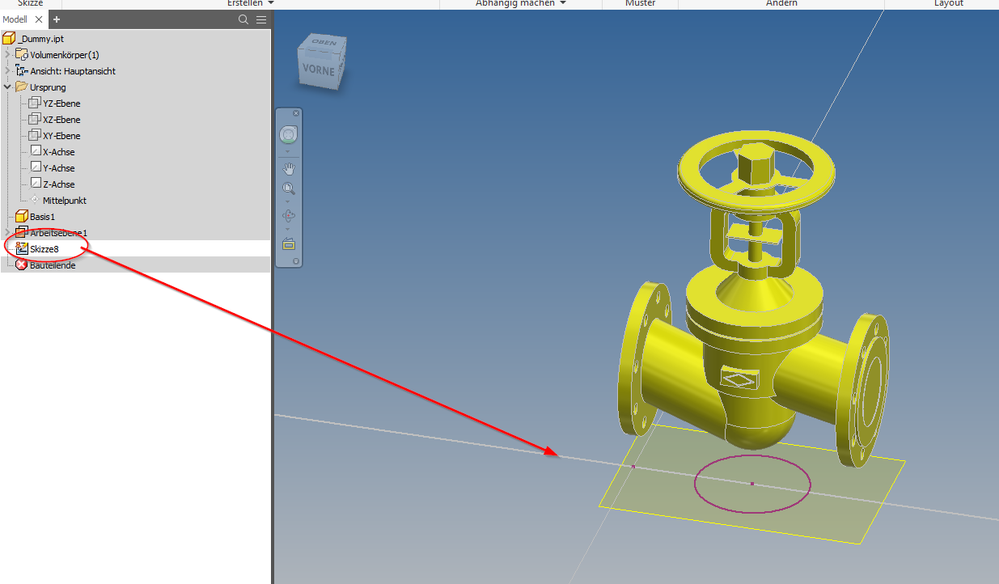

S_May
@AlexanderFuhrmann
so geht's natürlich auch, die Frage ist ob es schneller geht.

Nicht anwendbar
In einer 3D-Skizze kann man sich die Silhouette für eine definierbare Ansichtsrichtung erzeugen lassen. Diese 3D-Kurve(n) kann man in eine 2D-Skizze projizieren.
Zumindest sollte es theoretisch so gehen. Je nach Bauteil steckt der Teufel dann im Detail.

AlexanderFuhrmann
Hallo @S_May
Ich habe es jetzt noch paar Mal versucht aber ich bekomme nach dem ACAD-Import
keine Konturen angezeigt. Bei der Auswahl der Layer sehe ich die Kontur.
Wenn ich auf Fertigstellen oder Weiter klicke rechnet er kurz und dann passiert nichts.
Woran könnte das liegen?
0 „Gefällt mir“-Angaben
Nachricht 15 von 17
S_May
test bitte mal den Export als DXF
Nachricht 17 von 17
AlexanderFuhrmann
Hallo @S_May
Jetzt hat es wunderbar funktioniert! Vielen Dank!
Dann habe ich alle inneren Linien gelöscht und mit der Außenkontur
eine Umgrenzungsfläche erstellt, die ich messen kann.
