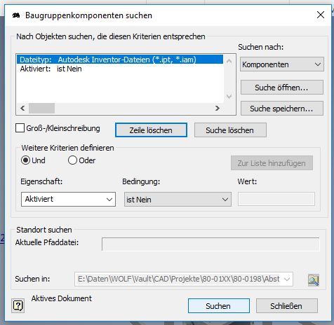

Hallo Zusammen,
ich habe folgendes Problem.
Wenn man in der Baugruppe ein Bauteil inaktiv schaltet, kann man das inaktive Bauteil nicht mehr über den Markierrahmen erfassen um es wieder aktiv zu schalten. Dann muss man im Browser das entsprechende Bauteil suchen und dann über rechte Maustaste wieder aktiv schalten.
Benutz wird Inventor 2017.
Wenn jemand eine Idee hat wie man das Problem lösen kann, wäre ich für jeden Vorschlag dankbar.

ich meine, Deine Frage zielt eher darauf, wie Du solche Teile im Browser möglichst schnell findest, um sie wieder aktiv zu schalten.Dies kannst Du recht einfach über eine Suche erreichen. Dazu auf das Fernglas über dem Browser klicken und im anschließenden Suchdialog die Zeile "Aktiviert: ist Nein" hinzufügen.
Diese Suche kann auch gespeichert werden.

ich nutze derzeit noch die Version 2017 R2. Hier funktioniert mit aktiv/inaktiv schalten nach wie vor alles wie bei älteren Versionen.
Rechte Maustaste auf Bauteil - aktiviert und der Haken ist weg. Geht auch in beliebiger Kombination mit transparent.
Zum wieder aktivieren wählt er ein deaktiviertes Bauteil natürlich nicht aus, daher in Browser suchen und dort über Kontextmenü aktiviert wieder einschalten. Komponente schaltet im Browser von Grün wieder auf Gelb.

ich weiß jetzt nicht wie ich dir das schonend beibringen soll.... Dein PS aus dem vorherigen Post ist leider nicht erhört worden. Tatsächlich liegt ein Verhaltensfehler in Inventor 2016 vor.
Nicht aktive Komponenten sind im Graphikfenster nicht wählbar - das ist der Sinn dieser Funktion!
Es tut mir furchtbar leid, dass du dich an eine Funktion gewöhnt hast, die es eigentlich gar nicht geben dürfte.
Die Antwort auf deine Frage ist somit: die inaktiven Komponenten können in Inventor 2017 nur im Browser gewählt und wieder aktiviert werden.
