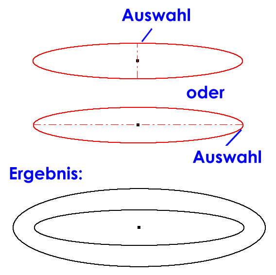

Man beachte: Eine Versatzkurve zu einer Ellipse mit konstantem Abstand ist keine Ellipse!
Mit der Funktion Versatz ist es möglich sowohl eine solche Versatzkurve zu erzeugen, als auch eine zweite Ellipse, die den selben Mittelpunkt hat und bei welcher der Versatz nur an den Halbachsen abgetragen wird.
Um mit der Funktion Versatz eine zweite Ellipse zu erzeugen, muss man die ursprüngliche Ellipse in der Nähe einer der Halbachsen auswählen.
Einse solche zweite Ellipse bekommt durch die Versatzfunktion keine Abhängigkeit zur ursprünglichen Ellipse, stellt aber nach dem Ableiten, wie jede andere Ellipse auch, eine geschlossene Kurve dar.
Um eine echte Versatzkurve zu erzeugen, muss man die Ellipse im mittleren Bereich zwischen den Halbachsen auswählen.
Solch eine Versatzkurve ist ein Sonderfall eines in sich geschlossenen Splines. Sie ist, wie gesagt, keine Ellipse und bekommt durch die Versatzfunktion eine Abhängigkeit zur ursprünglichen Ellipse. Dieser Sonderfall des Splines kann nur durch die Versatzfunktion erzeugt werden und kann nicht ohne die ursprünglichen Ellipse eigenständig existieren. Löscht man die ursprünglichen Ellipse, verschwindet auch die Versatzkurve. Das ist auch der Grund, warum sie als Abgeleitete Geometrie so nicht existieren kann. Inventor ezeugt in diesem Falle statt dessen einen mit sich selbst verbundenen Spline (daher auch der zusätzliche "dicke" Punkt), der aber, warum auch immer, keine geschlossene Kontur darstellt.
Eine solche Versatzkurve muss also, wie es @Martin-Winkler-Consulting schon beschrieben hat, in der Abgeleiteten Komponente neu erstellt werden.
