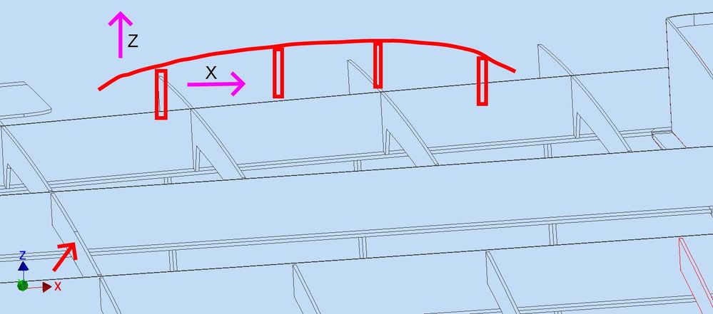

Moin, vielleicht hat ja jemand einen guten Tip, ich habe irgendwie keine Idee:
Ich möchte ein Bauteil in einer Gruppe relativ anordnen, also quasi mit einem "Basispunkt" kopieren und mehrfach anordnen. So ähnlich wie ich es auch in ACAD in 2D könnte.
Der Verlauf der kopierten Bauteile ist nicht linear, aber eine Ecke des Bauteils hat immer einen festen Bezug zu anderen Ecken an anderen Bauteilen.
Das wäre meiner Ansicht nach das Beste, weil ich sonst recht aufwendig immer wieder neue Beziehungen erstellen müsste.
Oder ich habe ein Brett vor dem Kopf ;-).
Ich habe hier nur Bilder, weil ich gar nicht weiß wie ich hier am Besten eine Baugruppe hochlade, alle Daten zusammengepackt & gezipped?
(Inventor 2017)
Wieso sehe ich denn da keine Bildunterschriften?
Also, das erste Bild zeigt das Bauteil um das es geht, das zweite Bild zeigt LINKS den Basispunkt mit dem ich kopieren möchte.
Von diesem Basispunkt möchte ich auf die Ecken der vorderen Bauteile gehen.
Besten Dank.

Eine Möglichkeit wäre wie folgt:
Wenn die Bauteile nur an einer Achse verschoben sind, könnte man das erste komplett abhängig machen und den Rest mit dem Befehl "Am Komponentenursprung plazieren" aus "Zusammenfügen - Produktivität" einfügen.
Diese Bauteile werden dann am Ursprung des ausgewählten Bauteils (oder Baugruppe) auf alle 3 Ebenen abhängig gemacht.
Nun muss man nur noch in der betreffenden Abhängigkeit den passenden Wert ändern. Bzw. diese löschen und das Bauteil über eine andere Abhängigkeit auf Position bringen.

So, es hat leider etwas gedauert bis ich mich dem Thema wieder widmen konnte.
Ich glaube der Vorschlag oben bringt mich nicht so weiter wie erhofft. Oder ich will es zu einfach haben ;-).
Anbei ein gezipptes Beispielprojekt, an dem man vielleicht erkennt was ich meine. Es geht um das Bauteil TRD-08-01 (grün).
Unten nochmal was ich mir vorstelle: Das grüne Bauteil ist relativ zu der Ecke des benachbarten Bauteils immer auf gleicher Position.
Deswegen würde ich mir etwas vorstellen, mit dem ich es über den ersten Basispunkt auf die anderen Positionen kopieren kann.
Im Modell sieht man das der verlauf nicht linear ist. Vielleicht gibt es ja noch einen guten Tip? Besten Dank.

Moin!
Mir fehlt "Basismodel1.ipt", also dein Master.
Du kannst mit einer "3D-Skizze" auch "Rechteckige Anordnung" benutzen. Dann ist ein bestimmter Punkt immer auf dem Pfad, der Rest kann aber versetzt sein.
Ich hoffe ich konnte dir weiterhelfen!

Hallo Leute, ich habe Dank der diversen Nutzerkommentare zumindest einen Weg erkannt mit dem ich das erreiche was ich möchte. Eigentlich wollte ich folgendes: Das versetzen bzw. anordnen eines Bauteils in einer BAUGRUPPE auf die identische Art und Weise wie es innerhalb eines BAUTEILS mit dem Befehl „Muster/Skizzenbasiert“ funktioniert. Dadurch dass ich nun doch die Volumenkörper in meine (Master) Bauteildatei anordne entstehen letztlich ja Duplikate meines erstellten Bauteils (das ist einfach ein Blech). Das wollte ich vermeiden, weil ich es unübersichtlich finde. Das nehme ich aber jetzt in Kauf und setze in den iproperties nun in den „Duplikaten“ die identische Bauteilnummer damit meine Stücklisten stimmen. Meine Master Bauteildatei ist einfach schon ziemlich groß (~26MB) und ich wollte auch etwas Kapazität sparen. Ich bin aber ehrlich gesagt auch nicht so fit im Abhängigkeiten erstellen in den Baugruppen….. Das mit den Joints werde ich auch noch probieren. Besten Dank.
