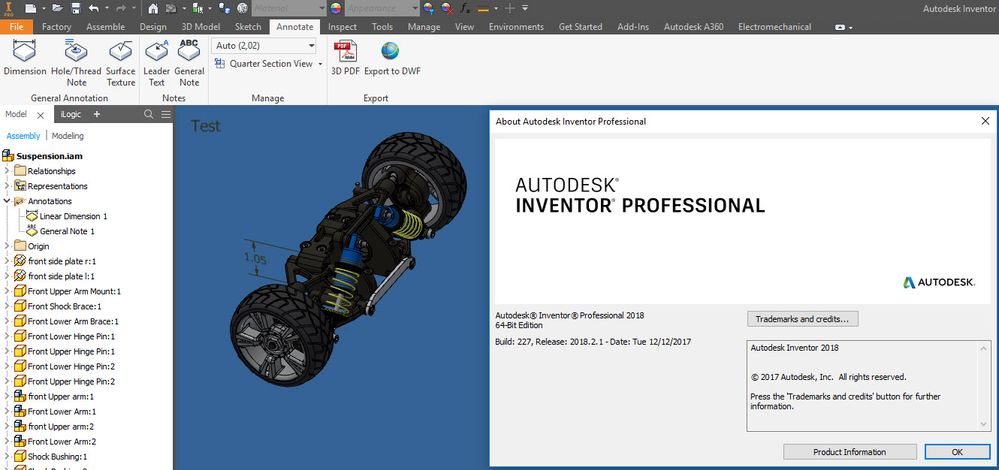

Behoben wird u.a. die Verzögerung beim Abhängigkeiten-Dialog.
Das Update 1 für Inventor 2018.2  steht zur Verfügung. Download über den Autodesk Account. Allgemeine Infos zu Updates, Service Packs und Hotfixes, z.B. wie man rausfinden kann, welches Updat...
Auszug Readme 2018.2.1 Update
https://up.autodesk.com/2018/INVNTOR/Inventor_2018.2.1_Update_DEU.HTM

Allerdings hatte ich gestern wo gelesen, das nach dem Update auf 2018.2.1 die 3D Bemaßung nicht gehen soll.
Ich konnte es aber nicht prüfen, weil nicht da.
Wat nicht da is, dat kann ich auch nicht gucken 🙂

Hallo @j_weber,
also ich habe das Update installiert und kann die 3D-Bemaßung benutzen...

Hallo zusammen.
Das Update ist nun wieder da unter dem Namen Inventor 2018.2.2 Update.
Weitere Infos könnt Ihr hier finden:
Neue Updates für Inventor 2018, 2017 und 2016 (Hotfix)
