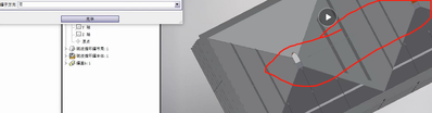

真实情况好像不是不能自动运行,在年前我一直这样做的同一个模型规则一直都能自动运行,我在部件中修改参数,就可以导致相关的零件的更新,最近才出现的不能更新的情况。以下是我年前录的视频中的两个场景图片:
