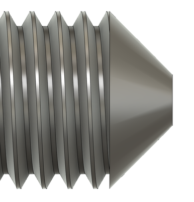

Hello
Before, it didn't matter how you built a screw / nut assembly, on an offset plane, on an angular axis, whatever ... the alignment was always perfect ... Now this is no longer the case! ..
Voici une petite vidéo de la conception ... pas difficile à reproduire ...
Merci.

Voilà, alors ... que la pièce soit centrée sur le point d'origine ou pas, ça me donne le même résultat.
So, whether the part is centered on the point of origin or not, it gives me the same result.

Oui je sais qu'il faut faire un sketch, un triangle, une révolution ... il y a 2 méthodes en fait mais ce serait bien que l'outil thread le fasse automatiquement, car dans la vraie vie, on fait le chanfrein avant de faire un filetage ... et non après ... 'fin normalement.
Yes I know that you have to make a sketch, a triangle, a revolution ... 2 methods exist but it would be good if the thread tool would do it automatically, because in real life, we make the chamfer before making a thread ... and no after ... normally.

g-andresen
The threading tool refers to only one surface.
This is the lateral surface of the cylinder.
This means that the chamfer surface is not covered.
günther

Ok ... faire le filetage avec l'outil "Hole" fallait aller la chercher celle là ... Respect
Dommage que l'outil dédié ne puisse pas faire la même chose ...
Ok ... threading with the "Hole" tool had to go get that one ... Respect.
Too bad the dedicated tool cannot do the same ...
