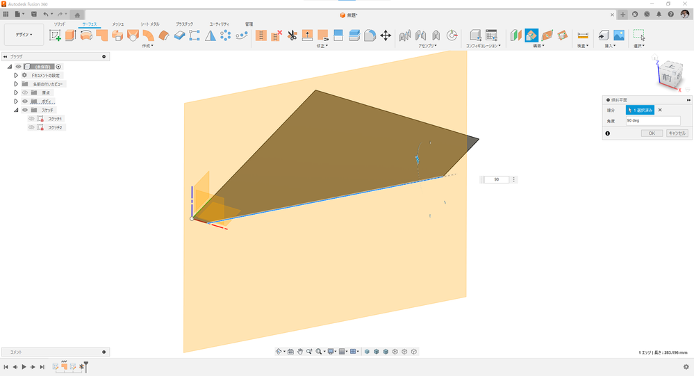

紙の端をつまんで、めくったような形状を製作しています。
添付のようなコーン状にめくられる形状を再現したいのですが、
シートメタルの曲げを使おうにも、コーン状に曲げる方法が分かりません。
縦210mm、横190mm程度の三角の領域をめくりあげ、
外側が80mm程度のアーチを描くような形状を目指しています。
打開策があれば、ご教授願います。
よろしくお願いいたします。

できました!シートメタルを使っています。
長方形をスケッチしてサーフェスのパッチで面を貼る。
スケッチを描いて斜めの直線でトリムする。
傾斜平面90°。
このようにスケッチします。
パスに沿った平面。

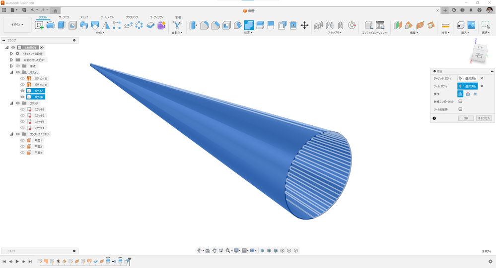

円をスケッチ(Φ80mm)
サーフェスのロフトで円錐を作ります。
円錐部に厚み付け。
パスに沿った平面。
円錐の先端を分割&除去。
円錐を半分に分割。
下側の端面をマイナス方向に少しだけオフセット。
もう片方と結合、一体化。
ギャップの端面を少しだけ押し出し。
押し出した部分を基準にしてシートメタルに変換。
押し出した平面部を固定エンティティに指定して展開。
長方形スケッチ押し出し(新たにスケッチを描きました。)
長方形からはみ出た部分を切り取り。
面を再折り曲げ。
完成です。
詳細は添付データをご確認ください。途中無駄な操作も入っていますが。。。

@tanada_2019 さん、
もっと洗練された方法で作ってみました。こちらの方が無駄がないと思います。

解決策、ありがとうございます。
こちらでも試したところ、問題なく、めくった形状を再現することができました。
その他応用が利きそうな方法であるため、大変参考になりました。
こちらの投稿を解決策とさせていただきます。
ご教授、ありがとうございました。
