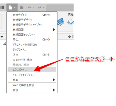

データ見てしまった方が早いので、現在作業中のデータを添付していただけると良いと思います。
こちらからファイルをエクスポート 
投稿画面下部のこちらから添付可能です。

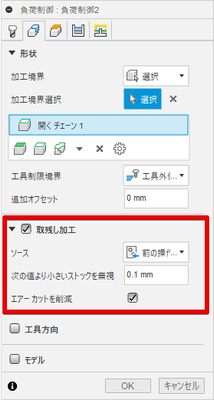

さて、今回のプログラムですが加工するエリアを二つに分けて加工する意図でチェーン選択をしているんですね。だとしたら、ストックではなくて加工境界の方で選択してみてください。

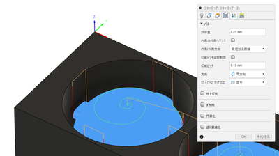

まず、3D負荷制御ではストック形状を設定のストックに入力した形状を判断しながら加工を進めていきます。
なので、あえてストック輪郭を使用してストック形状を設定する必要はほぼありません。
ストック形状を見ながら進めていくので、例えば2度目の負荷制御で残りの部分をすべて削ってしまうのならば、エリア選択すら必要ありません。削り残し加工にチェックを入れるだけで1度目で削り残った部分を自動的に判断して残った部分だけをすべて削ります。 まぁ、自動判別なので余計なところに飛んで加工しに行ったりするので、エリア設定しても良いと思いますが、基本的にそれほど大差ない時間のパスがでます。
この機能はとても便利で、例えば大きなエンドミルで荒削りをしたけども、もっと小さな工具で荒加工を進めたいという場合には、工程をCtrl+Dで複製、複製した工程のエンドミルの設定を変えるだけで、細いエンドミルで入っていく部分だけ削ってくれます。最初はφ20、次にφ10、最後にφ3で加工するなどが簡単に実現可能です。

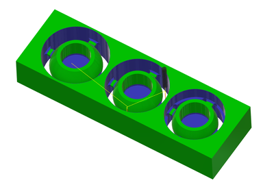

上記設定でパス出しした結果がこちらです。
