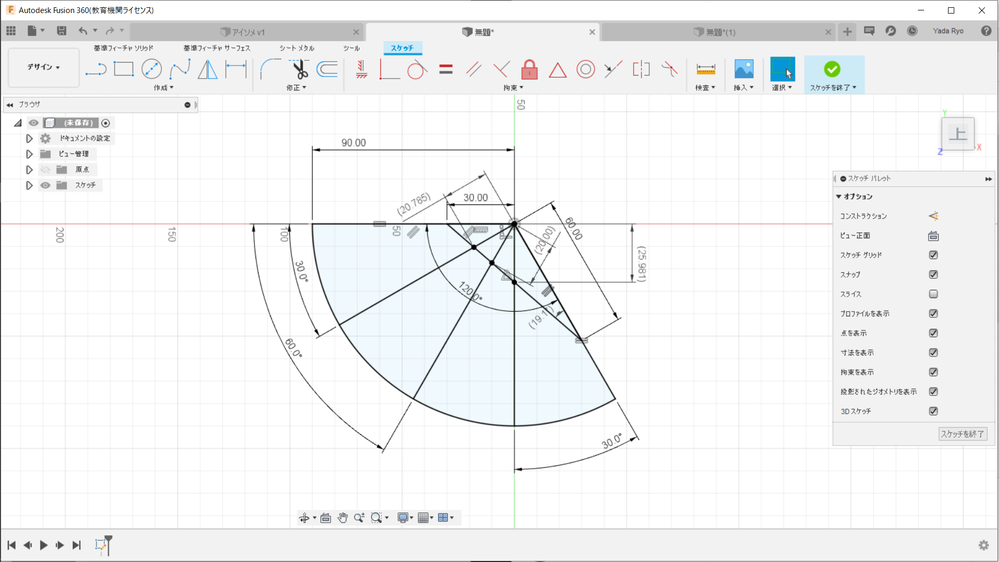

メッセージ7/14
adachitech7
@kandennti さん、こんにちは。
こういうモデルを作ってみました。
扇形のフラット面と円錐面は必ず1本の直線を介して接するような関係になっています。
上から見ると最短距離を通る軌跡がぼんやり見えてくると思います。
ここから扇形上面のエッジを円錐面に転写できたらいいのですが、まだ上手いやり方を見つけられていません。
ひとまず途中経過ということで。。。

メッセージ9/14
ChaosComb
こんばんは.
誤差は0.3mmくらいです.
色々試してみたんですが,
①三角錐を四分割して,各エッジで通るべきところを点で取る(写真の黒い点です.)合計5点
それぞれのあるべき位置は作図で求めました.
②それをxy平面にプロジェクトして,それぞれをスプラインでつなぐ
③スプライン線を面へ投影
が一番近い値で出ました.
①の点数を増やせばより値が近づく気はします()
個人的に最後でスプラインに甘えるのがやるせないところではありますが...
メッセージ10/14
adachitech7
解決済み
モーションスタディで断面を切り出し、フィット点スプラインで結んで円錐面に投影しました。
これで1000分台まで合っていますね。かなり無理やりですが。。。
メッセージ11/14
kandennti
皆様ありがとうございます
@ChaosComb さん
 シートメタルが無かったらこれが正攻法のような気がしますね。
 確かに点を増やすと精度が上がりそうな気がします。
 個人的には、
 頂点から目的の直線に向かって垂線を作ると、一番頂点に近い位置が求まるので
 この位置は確保したいところです。
@adachitech7 さん
 お疲れ様です。 既に僕の理解の範囲を超えてます・・。
 確かに巻き付けてますね。このような類似した操作を繰り返す楽な方法が
 Fusion360にも有れば良いのですが、恐らく今のところ無さそうです。
三次元的に見ると、A点からB点には下がって行く方向が最短ルートのように
感じるのですが、円すい上を駆け回ってみると一度頂点方向に向かっていくのが、
最短ルートになりました。この結果に当時も不思議に感じました。
皆さん本当にありがとうございました。しかし早すぎです。
