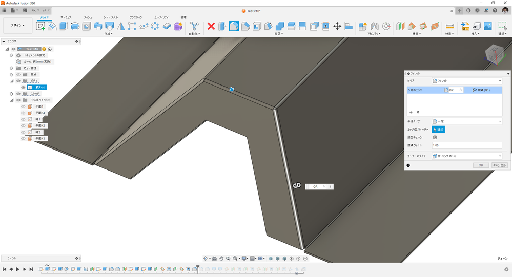

曲げ板の端を斜めにカットしてそこに面一になるようにフランジで曲げを付けようとしたのですが、重なってうまくいきませんでした。フランジで本体とつなげてモデルを考えようか、その面だけプレートとして分けてモデルを作ろうか考えています。フランジで斜めの角度で曲げを作る場合どのようにしたらいいでしょうか、アドバイスお願いします

押し出し、切り取り、シェルを使ってフィレットのついていない基本の形を作ります。ここで斜めの部分が面一であるという設計的要望を事前に反映しておきます。操作の結果成り行きでこうなるということではなくて、機能的に必要な形状はフィーチャーとして明確に履歴に残しておくということになります。
長手方向にフィレットを付けておきます。
赤丸の部分を切り取り。
端部がいびつになってるところを「面を置換」コマンドで整えておきます。斜めの面に垂直になるようにしています。
内外のエッジにフィレットをつけています。
コーナー部をロフトで切り取り。
ここからの操作は動画でご確認ください。途中勘違いして操作に失敗しているところがありますがご容赦ください。
ここまで仕込んでおくと基本の形状を変えると切り欠き処理も上手く連動して行えるはずです。
形を決めるという設計的なプロセスと板を折り曲げられるように条件設定するという製造的なプロセスを分けて考えたモデリングになります。
一例として参考にしてみてください。

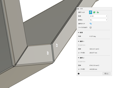

最初にこうやってマイター処理が少しでるまで適当に伸ばしてしまって後で面移動とかで直してしまうってのを発展させてみました。
最初にこのように、合わせてしまいたい仮想平面を作ってしまうと、とりあえず折り曲げてから、平面と折り曲げた面がどのくらい角度の相違があるかしらべ、履歴で前に戻って合わせるという手段が感覚的に使えて便利です。
最初に曲げた部分のマイター部、長く延ばした部分は面のオフセットで適切な位置まで移動可能です。
真ん中の角度の違う面は後から、曲げ部分に関連している面のみを選択して移動でピボットをこの位置で回転させると、ある程度調整可能です。これは限界があるので物によっては使えないかも知れません。
基準の仮想平面とどの程度角度が違うかを確認して移動させると角度0で合います。
