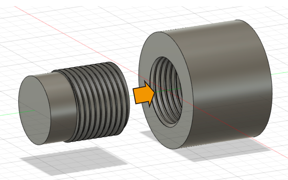

以下のように2つのパーツの側面をネジ切りして噛み合うようにしたいのですが、断面解析すると噛み合っていないように思います。どうすればいいでしょうか?

モデル上でのネジの嵌合はあまりこだわったことがないのですが、断面で嵌合したように見せるなら、ネジなので回転させると合ったように見えるのかなぁと思います。
一応動画撮ってみました。
(マイ ビデオを表示)
ちなみに、コンポーネントに変換してジョイントする際に位置を設定してあげるのも良いかも知れませんね。

コンポーネントにしてジョイントを設定、その後にモーションリンクで動くように設定してみました。

1ファイル1ボディで雄ネジと雌ネジを分けてアセンブリを組みなおしました。リンク付きのコンポーネントで円筒ジョイントで嵌合させています。
今回の場合は180度回転させるとぴったり合うようですね。
動画を作ってみました。
円筒ジョイントのスライド量と回転をモーションリンクで同期させるとスライドしながら回転して常に嵌合するように仕込むことが可能です。今回のものはピッチ4mmなのでスライド量4mmに対して360度回転するような設定にしています。
(マイ ビデオを表示)

写真を拝見すると半ピッチズレているだけなのでオねじかメねじを上下に半ピッチ(ピッチの半分)ズラすか、オねじを半回転回せば一致すると思います。

実際に3Dプリントしてみたところ、モデル状では噛み合っていても全然嵌まらなかったです。そこで、嵌め合う部分に0.4mmの交差を設けて再出力したところ、また上手くいきませんでした。モデリングの方法自体が間違っているのでしょうか?

私は3Dプリンタを使用しないので一般的なネジの嵌合のお話しか出来ませんが、一般的にネジはメスねじは寸法通り、オスねじをマイナスさせて作る事で入るようになります。
今回のネジは確かピッチ4だったと思うので、オスねじを0.4ほど小さく作れば計算上は入る筈です。
あとは、どの位の制度で加工できるか?に依存するので、3Dプリンタの制度が足らない可能性を考えて、1度思い切ったマイナス寸法で制作してみて、どれくらいのガタで入るかを確認するのも良いかもしれません。
いずれにしても、同じピッチで径を変えてクリアランスを取る方向性は正しいので、トライしてみて下さい。

ねじのサイズ(太さ)が分からないので何とも言えませんが、通常の三角山でおねじ、めねじをそれぞれ3Dプリンターでプリントしたものでははめ合いがきつくて入らない気がします。プリントする場合は電球ねじのように丸い山のほうが良いのではないでしょうか?
三角ねじの場合は、ねじのはめ合いは有効径(山の面の中間あたり)で決まりますので、径を小さくするより縮小して小さくした方が良いと思います。

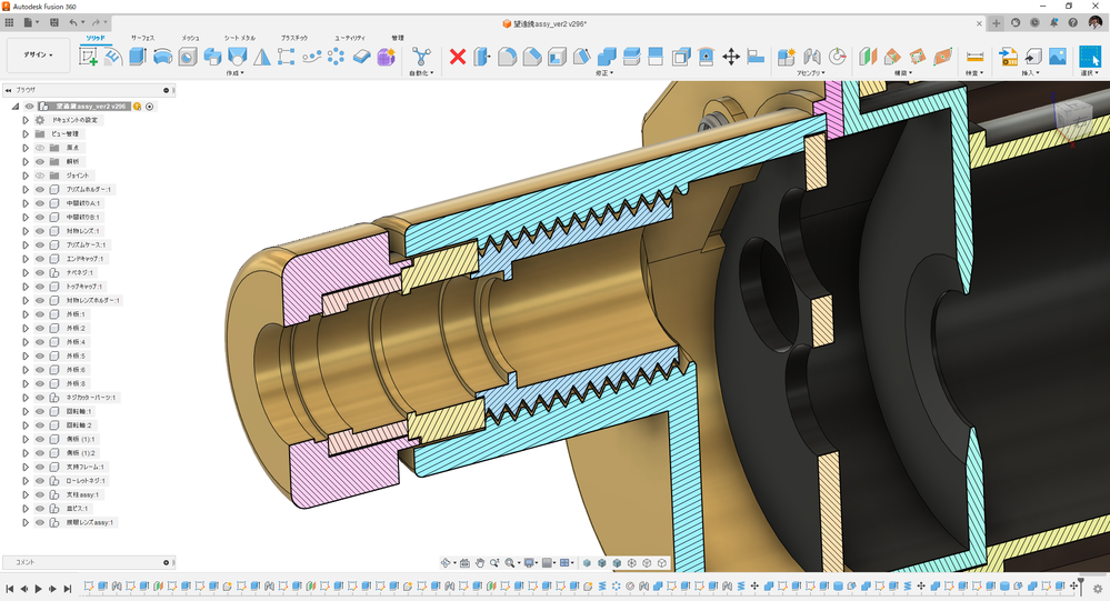

下の画像は8年前にFusion360を使い始めたころに設計した望遠鏡です。レンズや胴体以外は全部FDMの3Dプリントで作ったのですが、接眼レンズの部分が6条ネジになっていまして当然ですがクリアランス0mmでは入りませんでした。色々調整して結局0.25mmのクリアランスで上手く動くようになりました。3Dプリントの積層ピッチは確か0.25mmだったと思います。もっとピッチを細かくすればネジのクリアランスももう少し追い込めるとは思います。
ちなみに接眼レンズ自体はありものを使ったので雌ネジの方をオフセットしています。参考になれば。

ファイル確認し、ねじサイズが分かりました。
M50 P4.0ですね、Fusion360のねじモデルはISOねじ等級の6g、6Hと言うはめ合い規格になっていますので
おねじの外形と有効径を自由に変えられるようにしました。
有効径47㎜で下の画像の状態となります。
修正→パラメーター変更にてそれぞれのパラメーターを自由に変更できますので、
プリント出来るように調整してみて下さい。
