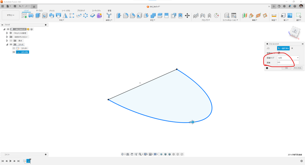

皆様、こんにちは。
資料にもあります通り、楕円上に配置した2つの点のちょうど中間に、もう一つ点を打ちたいのですが、方法がわかりませんでした。
ご教授いただけますと幸いです。
どうぞよろしくお願いいたします。

Fusion360には楕円の円周を測る変数が用意されていないので、ちょっと変則的な方法になりますが……。
こんな楕円だとして
パッチなどでサーフェスを作ります。これはソリッドを作成するのでも構いません。
単にこの円周部分のエッジを得たいだけなのでなんでもOK。
パスに沿った点、またはパスに沿った平面などで、距離のタイプを比例にして0.5とすればそのエッジの中点にあたる部分に作業平面や点が打たれます。
これで中点にあたる部分は求められるのでは?と思います。

もう一つスケッチを作り元の楕円を投影リンクなしで投影します。
2点の間を直線で結びます。
トリム。
スケッチを終了して構築→パスに沿った点で残った楕円に対して0.5の位置に構築点を作ります。
完成です。
