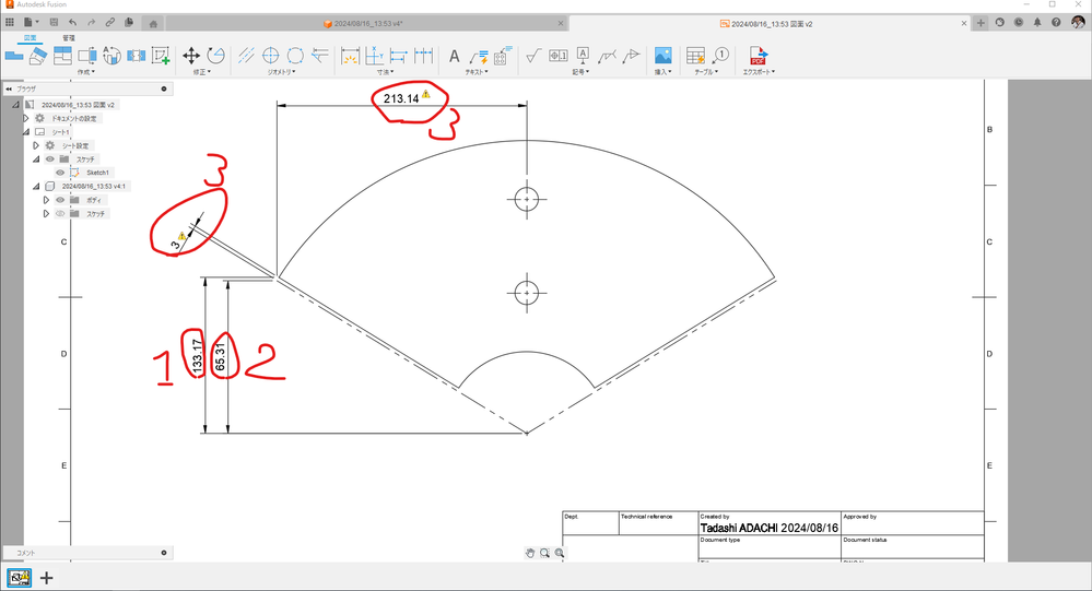

似たような図面を作ってみました。
下図の正面ビューは尺度1:2で描いています。
図面のスケッチ機能を使って寸法を入れました。
1.モデルの中心からモデルの端点までの寸法を記入
2.スケッチの端点間の寸法を記入
3.モデルとスケッチ端点間の寸法を記入
どうも図面のスケッチではビューの尺度に合った作図ができないようですね。
ビューの尺度とスケッチの尺度が違う場合に警告表示が出るようです(2番の黄色三角マーク)
