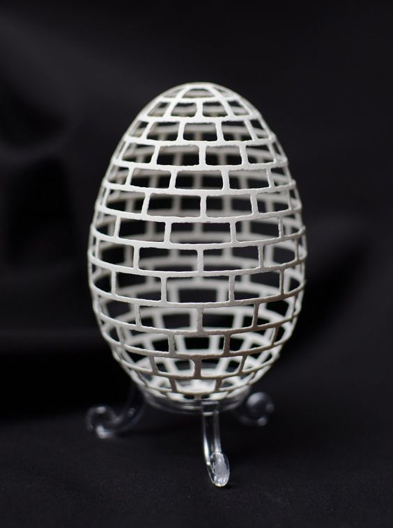

単刀直入ですが、添付の画像のような形を作る方法をおしえてください。
やりたいことは「球体」に絵柄を掘りたいと思っています。
球体でない場合はなんとなくわかるのですが、球体に対してきれいに柄をつける方法がわかりません。
ご教示のほどお願いいたします。

どこまで正確に作るかですが、1つ六角形の形状を作成して、
それを円形パターンやミラーなどを使ってコピーしていく方法があるかなと思います。
そのコピーしていく際の角度や数を計算して行う必要がありますね。
動画は球に円の穴をあけたものですが、少し参考になるかと思うので添付します。
動画の場合は、穴をあけていっていますが、穴ではなく、形状をコピーしていく方法もありかと思います。
そして、球体に対して綺麗にということですが、形状を作成して球で切り取る方法や
球の面を作成しておいて、押し出してつくる際にオブジェクト指定、または、パッチ面でボディ分割などがあるかと思います。

動画のような方法は自分も試してみたことがあります。
やっぱりこの方法がわかりやすくやりやすい方法なんですね。
書いたスケッチを曲面にはわせるような方法ができたらもっといいんですけどね(^-^;

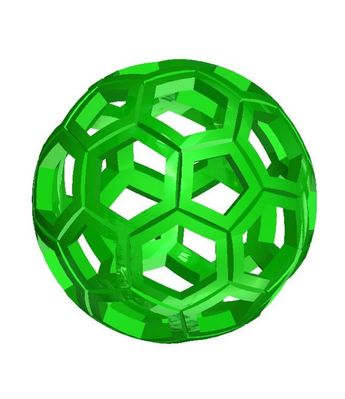

他に例をあげると添付のようなデザインです。
素人な質問ですいませんよろしくお願いいたします。

このような類いの形状は、Rhinoceros&Grasshopperが得意分野だと思います。

経度緯度で別れるような奴はFusionでもそれなりに簡単にできますね。
こんな感じの手順で作ってみました。
f3dファイルを添付してみたので、履歴を再生してみてください。
①球を経度・緯度方向に分割する。
②互い違いにする場合は、分割した物を適当に結合する。
③中心の不要部分を切り取る
④①&②で作ったものをシェルする。
⑤結合や円形パターンで全周にコピー&結合
