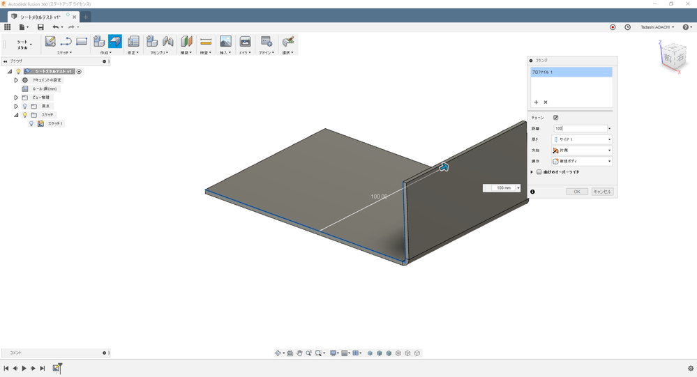

面の長さを固定したまま自由変形させるような機能はなかったと思います。
単純な曲げでしたらシートメタルを使った以下のような方法があります。
スケッチ作成。
フランジで押し出し。
修正→展開。
距離を測ると少し長くなっているので端をカットしておく。
面を再折り曲げ。
ご参考まで。
