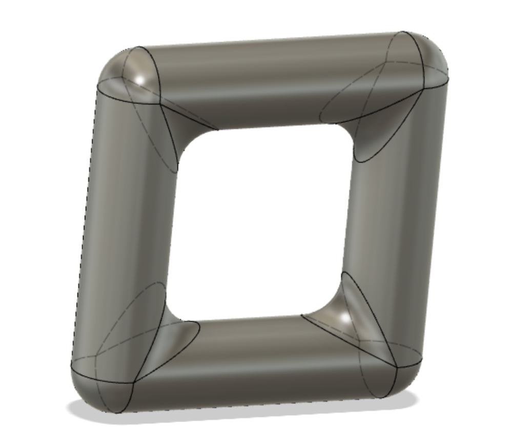

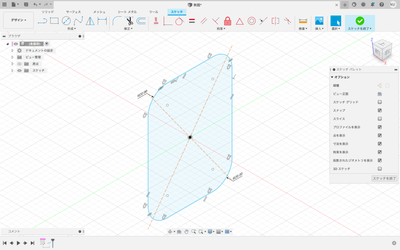

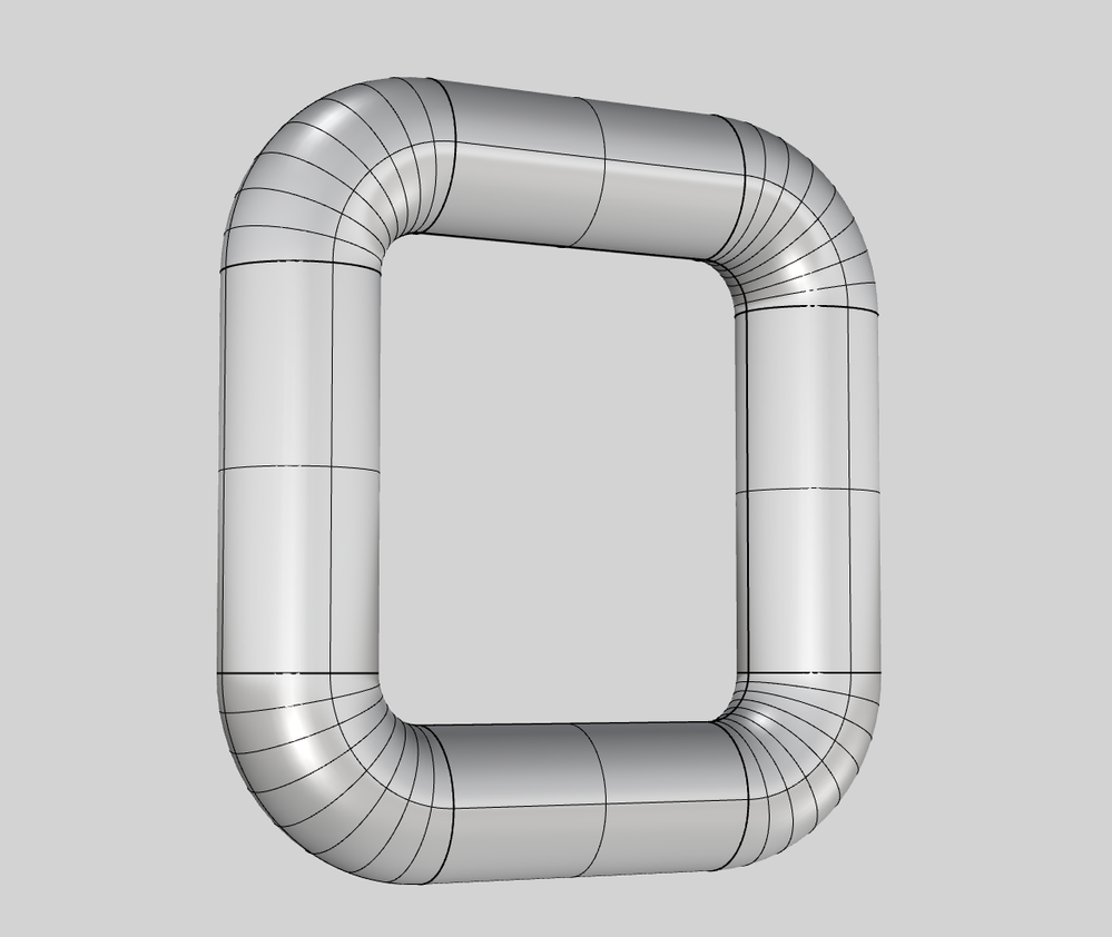

下の写真はrhinocerosでモデリングした形状なんですが、以下のような形状をfusion360でモデリングする場合、スケッチで角丸長方形を描いてからパイプを適用すると思うのですが、スケッチで角丸長方形を描くことができません。さらに2枚目の写真のように長方形にパイプを適用した形の4つの端にフィレット をかけたんですが、上手くいきませんでした。fusion360でrhinoで作ったような形状を簡単にモデリングすることは可能でしょうか?

スケッチ内の修正メニューに「フィレット」がありますので、それでスケッチでフィレットかけてからパイプを使うのはいかがでしょうか?
やりたいことと違いましたらお知らせください。

私の方からは一旦捨てボディを作ってそのエッジを使ってパイプを作る方法をご紹介します。
スケッチでは基本の大きさだけを定義し、コーナー部の大きさはソリッドボディにしてからフィレットを付けることでコントロールするという方法です。

できました!スケッチにフィレットがかけられることを知りませんでした。ありがとうございます。
