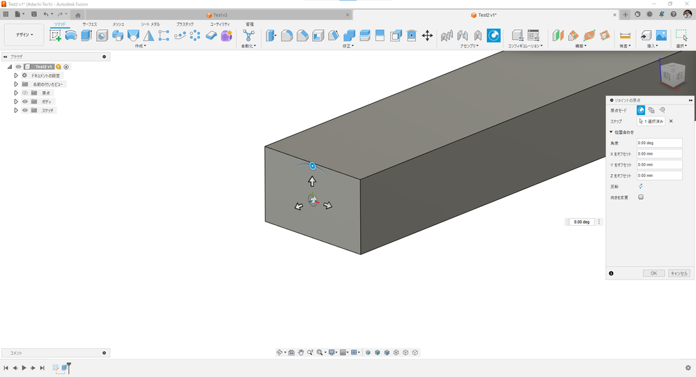

仕様としてはこんな感じで色々できるのですがお勧めは「ジョイントの原点」を設けることです。ジョイントの原点を付けるとそこにX, Y, Zの三軸が表示されてどちらの方向に動くのかが明確になるという利点があります。
今回の場合ですとボディの端面にこのようなスケッチが描かれていると思います。これをそのまま使ってジョイントを付けることも可能なのですが、あえて「ジョイントの原点」を付けてみたいと思います。
アセンブリ→ジョイントの原点を選び、スナップとして直線を選びます。
1本の直線の場合はその両端と中央にスナップできますので今回は左端に持っていくことにします。これでスライダジョイントに使う基準点が明確になりました。
縦の直線にもジョイントの原点を設けることができます。
ジョイントの原点を選び縦の直線を選択。
中央にスナップ。(このままでもスライダジョイントに使うことはできます)
向きを変更にチェックを入れて、Z軸として横の直線を選択します。
どちらの方法でも最終的にはこのような位置関係になります。
ジョイントの原点を付けるのはそれなりに手間がかかりますが、管理をするという点では非常に見通しが良くなります。各種ジョイントを付与するときにも操作が簡単になってお勧めです。複雑なアセンブリを組む際にはより威力を発揮しますので是非覚えておかれるといいと思います。

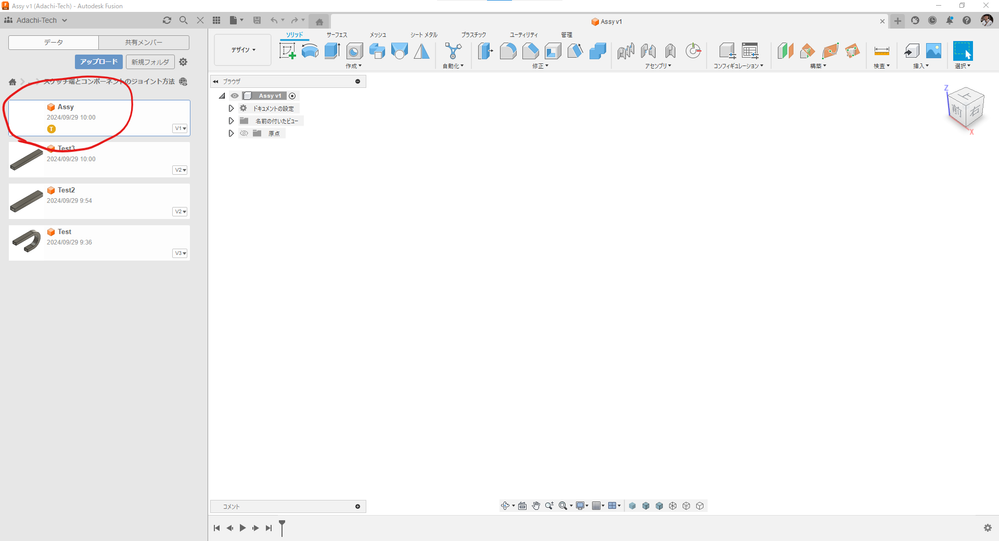

アセンブリを組んでスライダジョイントにモーションリンクを適用してみました。
空のファイルを新規で作ってこれをアセンブリファイルとして使います。

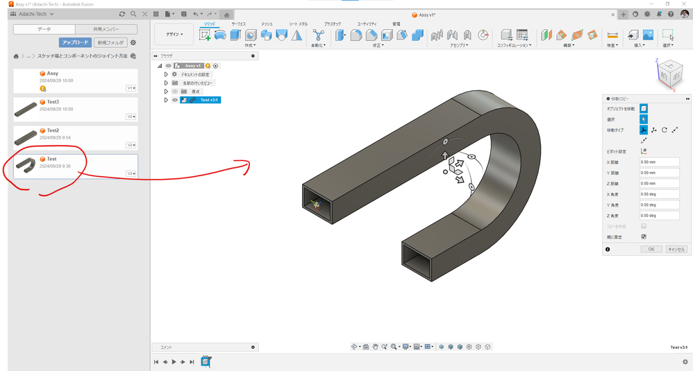

最初のファイルをリンク付きコンポーネントとして挿入。
次のファイルを挿入。
ジョイントの原点間にスライダジョイントを付与します。(下の画像はZをオフセットが0mmになっていますが、実際には-5mmにしました)
