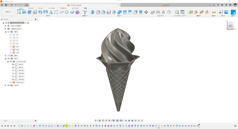

コーンはなんとなく作れるようになったのですが、
ソフトクリーム部分が自己交差などでうまくつくれません・・・
よくあるソフトクリームの形状のように、
星形の口金で絞ったようにしたい&上から下まで1本で繋がっているようにしたい です。
コイルやスイープでつくると自己交差でエラーが出たりとうまく出来ません。
どのツールを使えば重なってもOKになりますでしょうか・・・。
今はドーナツ型のボディを上に重ねてなんとなくソフトクリームっぽくしています。
分かる方いましたらお願いします。

k_matsumotoPF2TH
@adachitech7 さん
ご丁寧に、たくさんのサンプル画像・動画ありがとうございます!!
大変参考になります。
ちなみに言いますと、最終的にはモンブランを作りたいと思っておりまして、
モンブランはかなり細い層で難しそうなので練習としてまずは似たような形状のソフトクリームから手掛けてみようかな という経緯でございます。。
ですので、一番最初に投稿してくださった角張ったうずまきの画像が理想の作り方に近いのかなと思っているのですがどうやって作られましたでしょうか・・・?

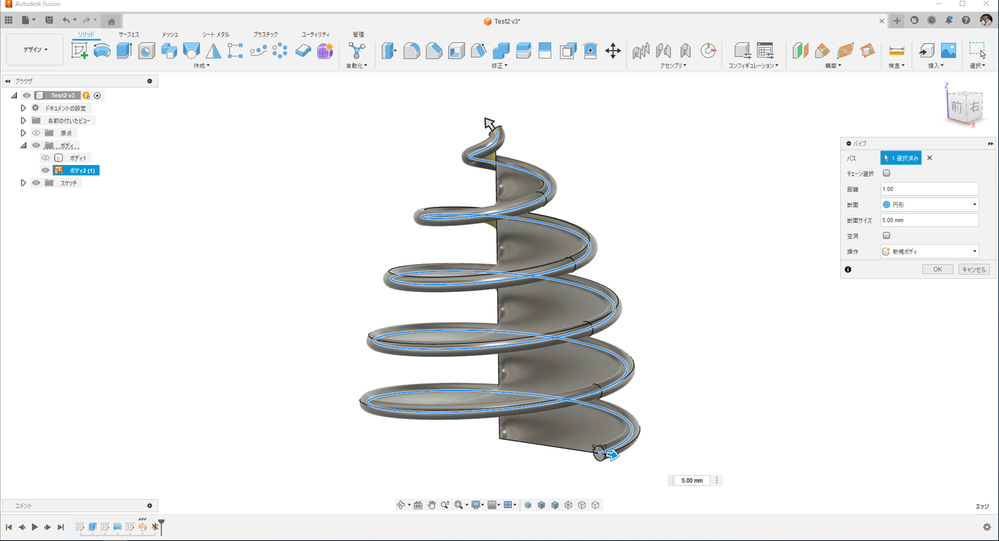

adachitech7
解決済み
@k_matsumotoPF2TH さん、
押出し。
回転、切り取り。
L字をスケッチ。
ねじりながらスイープ。
トリム。
XZ平面にスケッチ追加、螺旋のエッジとの交点を抽出。
直線を描く。
ロフト。
一周ずつロフトを追加していきます(ひょっとしたら一挙にできたかもしれませんが、、、)
ステッチで一体化。(この工程はなくてもOKかもしれません)
レールを2つにしてロフト。
頂点のところはパッチで面を貼っています。
オフセット平面。
サーフェスとオフセット平面で囲まれた空間を「境界を塗りつぶしコマンド」でソリッド化します。
完成です。

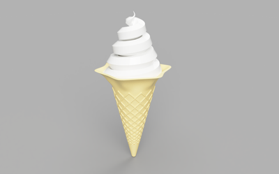

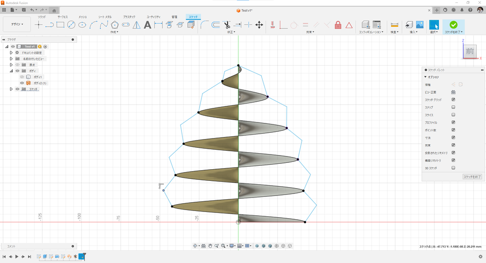

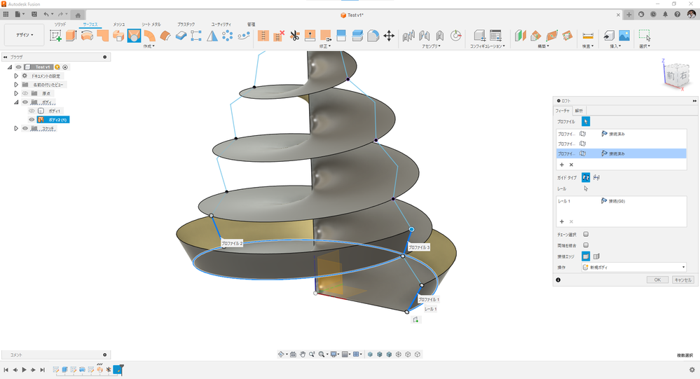

Bunga777
解決済み
Fusion360にはなかなか難しい課題ですよね。
試しに色々やってみましたが、完成形までもっていく気力はありませんでしたが、ここまではなんとか……。
まずは、スパイラルを作るところまではこれで。
実はスパイラルのピッチも可変にしたいところですが、難しそうなので妥協しました。
そこからフォームに入って、1回転ごとに断面を書きます。1回転ごとにロフトすれば捻じれない為です。
ロフトで下記のようにガイドでくるっと1回転だけ作ります。ここでも自己交差が起こるとNGなので自己交差しないようにスケッチで図形の大きさは適当に変えます。 本来は少しずつ小さいスケッチにしたいのですが、上記に書いたように回転ピッチを変えられないので、大きさを極端に変えると隙間ができて変です。
一番上までネジネジしていくと、こんな感じです。
今回は6角を暫定的に使いましたが、もう少し凝った形状でロフトしていけば、まぁまぁになるかも。
フォームから抜けて、底の蓋を付けてからステッチでこんな感じでソリッドになります。
白い色を付けてレンダリングしてみました。
ついでに、 @k_matsumotoPF2TH さんのコーンに乗っけてみました。
良い感じの大きさと位置にしてブーリアンで差をとっていらない部分は除去しました。
まぁ、ちょっとした合間にやるには、このくらいが限界かな。
あとは断面形状を変えるなり、最初にも言ったようにスパイラルのピッチを変えたものをスプラインで作ってあげた方がより本物っぽい感じにはなると思います。
あ、、、あと、フォームを使ったのはもう少し色々と弄る余地が出てくる可能性を考えたからフォームで行いましたが、もしかしたらソリッドでも同じにできる可能性があるので、ソリッドでできるならその方が楽で良いと思います(私はやってません)
一応アイス部分だけのデータを添付しておきますね。

メッセージ15/20
adachitech7
解決済み
かなり近いところまでもっていくことができました。
螺旋面を半分に分割して外周エッジを半周ごとにスイープのパスとして使います。
口金の形をスケッチして90°ひねりながらスイープで新規ボディを作ります。
最後は口金と点との間をロフトで繋ぎました。
結合。
これで完成です。
