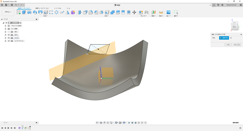

お世話になります。
四角平面の四隅をカーブさせてロフトで形状作りたいのですが
四角平面の四隅をどのようにしたらカーブできますでしょうか?
またそれをロフトは可能でしょうか?
添付画像
上下平面の場合は作ってみました。
これを下面だけカーブかけたいです。
よろしくお願いいたします。

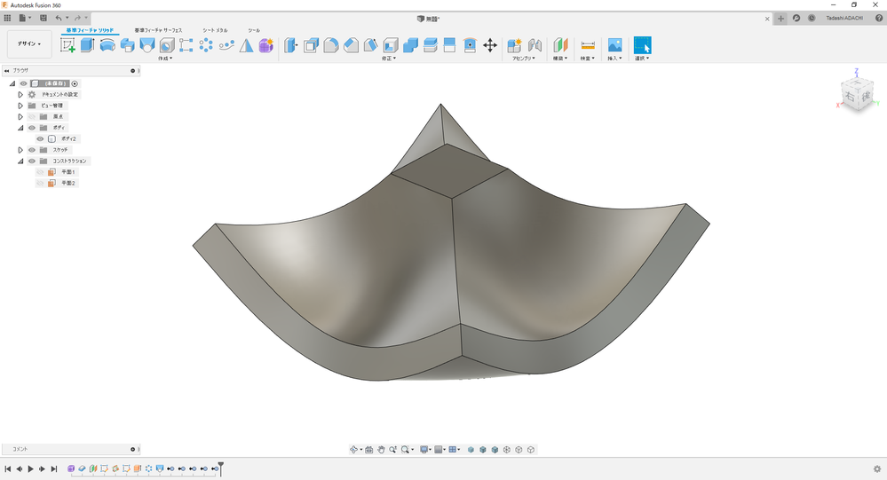

下方にオフセット平面を作って四角をスケッチ。
パッチで面を貼る。
エッジ同士をロフトで繋ぐ。
パッチで作った面との間はG1接続にしておく。
円形状パターンでコピー。
面をステッチ。
境界塗りつぶしでソリッド化。
完成。
もしイメージが違っていたら教えてください。
別の作り方を考えてみます。

ロフトじゃない方法もあるかと思います。
1.正面スケッチ
2.対象引き出し
3.側面スケッチへのコピー
4.交差引き出し
ご参考までによろしくお願いします。

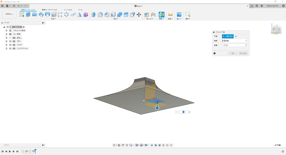

フォームを使う方法を考えてみました。
平面作成。
フォームを編集で頂点を上に引き上げる。
フォームを終了。
厚み付け。
オフセット平面。
四角スケッチ作成。
3点を通過する平面。
スプライン曲線。
押し出して面を作成。
円形状パターンでコピー。
面のエッジをレールにしてロフト。
余分な面を除去して完成です。
