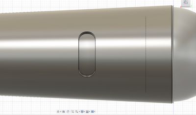

@adachitech7 様ご返答ありがとうございます。
実際にやって見てできました!
今回はこれで満足なのですが、この方法だとオフセットしているため画像のように2mmへこました面が最初に作った面より小さくなってしまいます。
同じ大きさのままへこます方法などがありましたら今後の勉強のために教えていただけると助かります。
よろしくお願いいたします。

@Anonymous さん、円錐面を分割して面のオフセットを行うと法線方向に向けて押し込まれますのでどうしてもこうなりますね。これを回避するには押し出したボディを円錐面で切り取り、面を2mmオフセットしてから再度円錐と結合させるといいと思います。
動画と添付データをご参考に。
