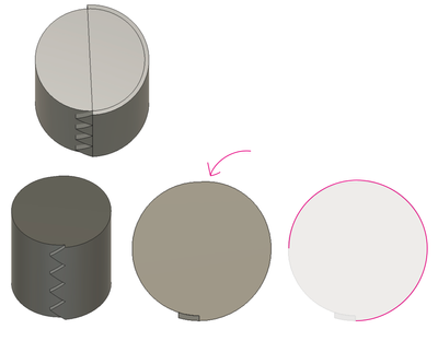

お世話になります。
トイレットペーパーのような形状を作りたいと思い
添付のような感じで作ってみたのですが矢印の部分が気になります。
(サイズ違いの円柱を結合しフィレットしました。)
何か綺麗な曲線での良い方法ありますでしょうか?
よろしくお願いいたします。

こんばんは。
気になる領域をズバッと上から押し出しカットなどで削除して(ピザを切るように▽)切ってできた断面二面をロフト(G1かG2の滑らかな設定)で繋ぐと切られた領域がきれいにつながるのでいい感じになるのではないでしょうか。

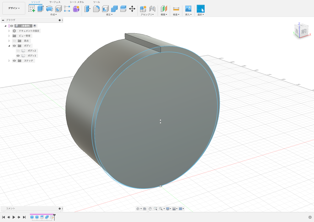

こんにちは
サイズ違いの円柱を中心ではなく下図のように位置を合わせて大きな方を分割する方法が簡単かもしれませんね
これなら接合部は接線連続するので自然にまとまります(上下逆でした…すいません
