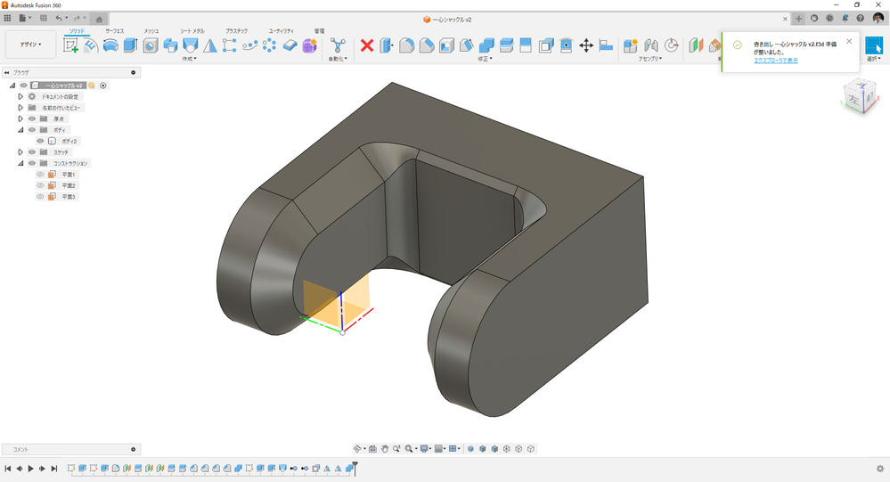

お世話になります。
ロフトを行ったのですが薄い部分が出来てしまいました。
綺麗に削除したいのですが方法がわかりません。
どなたか教えて頂けませんでしょうか?
あと他の方法でもこのような形に出来るのでしょうか?
よろしくお願い致します。
https://a360.co/3JtvcEp

こうなるとサーフェスに分解してごちゃごちゃやらないとダメそうですね。
削除命令とか単純化とかいろいろと使ってみましたが、たまたま削除できた方法……。
全然正攻法ではないので、一応たまたまできたという例です。

yo.yamaji1973
ありがとうございます!
綺麗に削除できました。
全然問題ありません、助かりました。
また何かありましたらよろしくお願い致します。

別の方法を試してみました。
ロフトの際に新規ボディにして、薄肉になってしまう部分をプレスプルでちょっとオフセットさせて、後からブーリアン演算しています。

@yo.yamaji1973 さん、
捨てボディを作ってからG1接続でロフトボディを作成、内側に面のオフセット、ミラーコピー2回、結合切り取りという手順で作ってみました。割と素直な感じに仕上がったと思います。

@yo.yamaji1973 さん
別のやり方です。
サーフェスのロフトで徐変C面を作って面の置換コマンドでソリッドボディの面を置き換えています。

yo.yamaji1973
色々手順を示していただきありがとうございます。
勉強になります。
難しいですが今後の為に参考にさせて頂きます!
