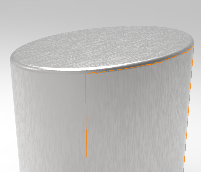

FUSION 360でモデリングしたデータをKEY SHOT 7に取り込んでレンダリングをする際、そこにヘアライン等の方向性のある質感をあてがうと、面上のテクスチャーの向きが一部変わってしまいます。(添付画像参照)
(FUSION360のレンダリングではうまく表示されますが)
この問題を解決する方法はあるのでしょうか?
ご存知の方がいらしたらご教授ください。
よろしくお願いします。

確かに1枚面なのに面の方向性が変わるのは不思議ではありますが、Keyshot使っているので少し試してみました。
(他社ソフトではありますが、KeyshotのFusion用プラグインがあるということでまあなんとか・・・)
Keyshot内で、ツリーで円筒を選択して右クリック、ジオメトリを編集、オブジェクトサーフェスを分割、分割角度は5度、ジオメトリビューで分割したい面を選択、オブジェクトを分割、適用をやってみてください。
この設定でレンダリングしますとこんな感じになります。(オレンジで囲んだのは分離した面)
 以前Keyshotの代理店に教わった手です^^;
これを使うとデータ上は1つのかたまりでも、Keyshot上で面単位でマテリアル等指定できます。

Keyshotいじっていたところ、マテリアルのマッピングタイプを円筒にすることでヘアラインが一定方向になりました。
デフォルトだとおそらくおかしいため、テクスチャを移動で仮想の円筒を調整してやる必要があります。
 天面、フィレット面には要らない場合は、予めインポート時に「個々のパーツを保持」してやればOKです。
