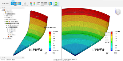

大変失礼な確認になるかもしれませんが,質問のやりとりの中で熱源の取り扱いが気になりました.
熱源をWで与える際には,対称モデルの分割に合わせて変える必要がございます.
1/4モデルで300Wはフルモデルで1200Wです.
また,単位面積当たりで与える際には,表面積を過剰にとらないように留意する必要がございます.
参考までに,今回のフライパンですと次のように1/15モデルとすることもできます.
1/15モデルでは熱源を80W(=1200/15)にしています.
最後に,このモデルを流用する許可をいただきたいのですが,よろしいでしょうか?
1/15モデル作成時に予期せぬ挙動を確認したため,別の質問としてフォーラムに投げようと思います.
本当に予期せぬ挙動かどうかは再度確認しますが,類似の境界条件のはずが類似の結果が得られないエラー?です.
よろしくお願いいたします.

対称モデル解析時の予期せぬ挙動ですが,すでに情報がございました.
失礼いたしました,早とちりでした.
詳細は書かれていませんが,荷重や拘束が重なる箇所で起きることがあるようです.
ヘルプ | Fusion 360シミュレーションで摩擦なし、その他の荷重または拘束が合流する場所で結果が不正確になる可能性がある | Autodesk
確認のために,yz断面の対称条件,zを固定する頂点を変えて解析してみました.
①はz方向に飛んでいきましたが,熱関係や応力・ひずみは正しそうです.
②, ③は意図した結果が出力されました.
④はz方向に飛んでいき,局所的に高い応力などがあり,正しくありませんでした(熱関係は正しそうです).
4つの解析はすべて,過剰に条件を付けたときのこのような警告が出てないのですが,一部で不正確な結果となりました.
解決策を示せずに申し訳ございませんが,皆さまもお気を付けください.

熱源に関して補足です.
1/1モデルから1/4モデルへ単純化するときはその通りですが,
熱源[W/m^2]でフライパン底面積を変えた場合は,再計算する必要がございます.
「単位面積のチェック」は自動的に面積で除してくれる機能ではありませんのでご注意ください.
例えば,初めの1/1モデルで熱源Q[W],低面積A[m^2]として,熱源Q/A[W/m^2]を入れていたとします.
1/4モデルとするときには,熱源は(Q/4)/(A/4)=Q/A[W/m^2]で変わりません.
このモデルを途中から修正し,フライパン底面に接地用の凸を付けたとします.
そうしますと1/1モデルの底面積に凸の側面積B[m^2]が追加さるので,熱源はQ/(A+B)[W/mm^2]となるべきですよね.
1/1モデルで熱源Q[W]を用いる場合には,1/4モデルでQ/4[W]と計算しますが,底面積の影響は受けません.
状況に応じて使いやすい単位を選択ください.
