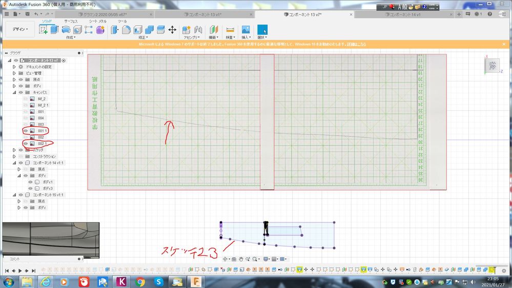

zue10565
キャプチャ53.JPGスケッチ23はキャンバス0011、0021からスプライン曲線でスケッチして縮小しました。obara先生の動画で私の作ったスプライン曲線がスム-ズではないのは分かりましたが動画の中で先生が描いたスプライン曲線がなぜスム-ズになるのか分かりません。手順は同じように見えるのですが?またレ-ルとの接続は合っていると思うのですが?

adachitech7
解決済み
@zue10565 さん、
結論から言うと、スケッチ21に重ねて描いてあるスプライン曲線が悪さをしていましたのでこれを削除することにしました。
スケッチ18をスケッチ20に投影して、それを基にしてスケッチ21を描いて押し出してボディ42を作り、そのボディを縮小し、それを投影してスケッチ22を描き、スケッチ22を押し出してボディ43を作り、ボディ43をコピーしてボディ44を作り、ボディ44を投影してスケッチ23が描かれています。
この一連の操作の中でボディ42を作った時点で既にサイド面が複数の面に分割されていて、これが後々の操作に影響しているようです。
なので問題となっているボディ42のプロファイルが含まれるスケッチ21を修正すればよいということになります。
動画も作りましたので参考になさってください。
