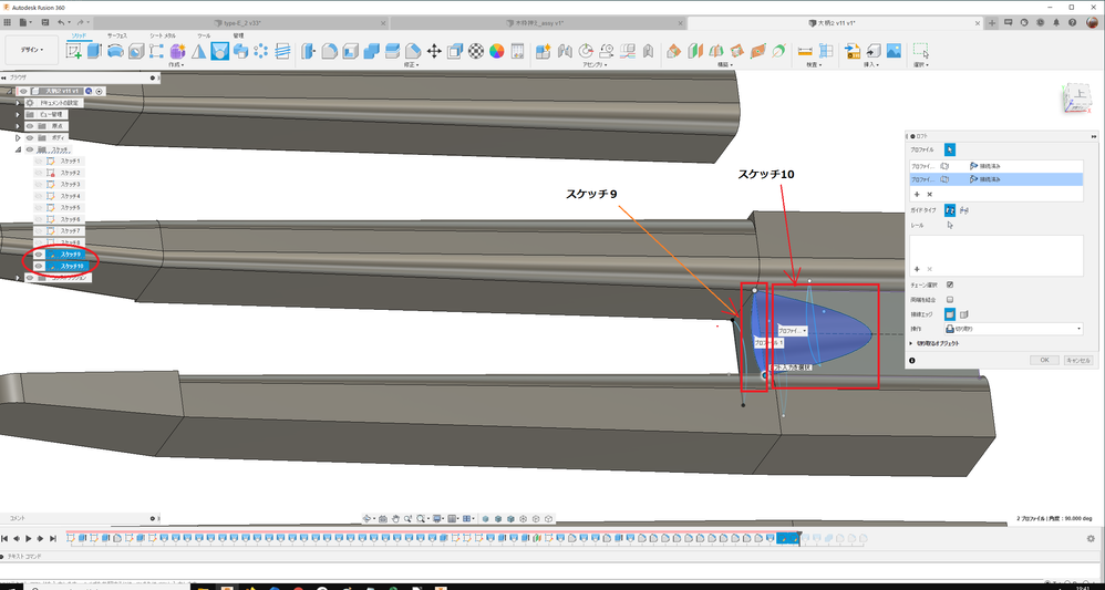

@Anonymous さんへ こんばんは
簡単な方法ですと、スケッチ10を書いて、スケッチ9の一部を使いロフトで切取りして、フィレットを掛けました。
添付して頂いたファイルに スケッチ10・ロフト34・フィレット18を追加しています。
段差の有る部分から綺麗にフィレットを付けたい場合は、別の方法になると思います。
スケッチ10を書いたボディとその両サイドのボディ3つを結合して、フィレットを付けてみました。
(大柄2 v11 v3.f3d)
写真とファイルを添付しますので、みてください。
